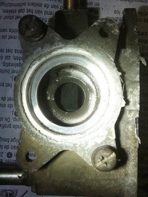

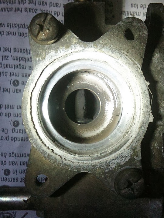

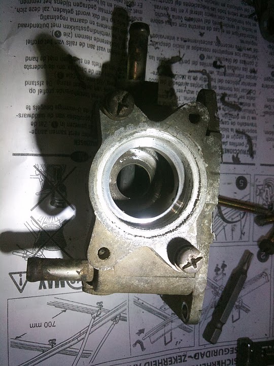

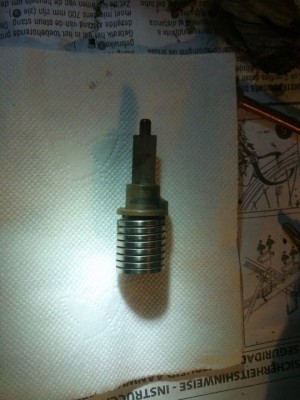

Шторка прогревочных оборотов при комнатной температуре:
https://lh4.googleusercontent.com/-foYU ... C00607.JPG Шторка в закрытом положении (двигатель прогрет)
https://lh3.googleusercontent.com/-0Rlz ... C00609.JPG Шторка в открытом положении (отрицательная температура)
https://lh3.googleusercontent.com/-l-dw ... C00610.JPG Собственно отмытая шторка и термочувствительная пружина
https://lh3.googleusercontent.com/-KfrF ... C00611.JPG Блок КХХ положил в морозилку, охладится до -20, покажу в динамике (видео) при нагреве строительным феном.
Общий смысл - количество проходящего воздуха зависит от сопротивления участка КХХ - шторка прогревочных оборотов. Если полностью убрать пружинку и не обучать КХХ, холостые всегда будут высокими. Если после этого обучить - они всегда будут низкими, даже в отрицательную температуру.
