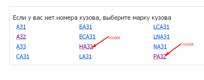

есть такой сайт -http://nissan.epcdata.ru/
так вот копируем ссылку и заходим, выбираем машину по фрейму это цефиро,
выбор кузова.png (12.68 КБ) 12380 просмотров
смотрим в кузове A32 HA32 двигатель VQ30DE, а вот A32 PA32 VQ25DE

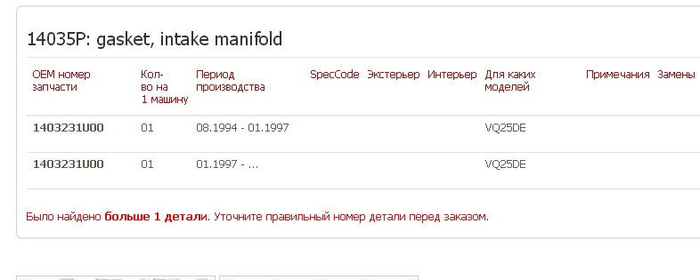

далее смотрим, одинаковы ли эти двигатели, берем к примеру прокладку резиновую под впускным коллектором скрин 1
скрин 2
и видим номера разные

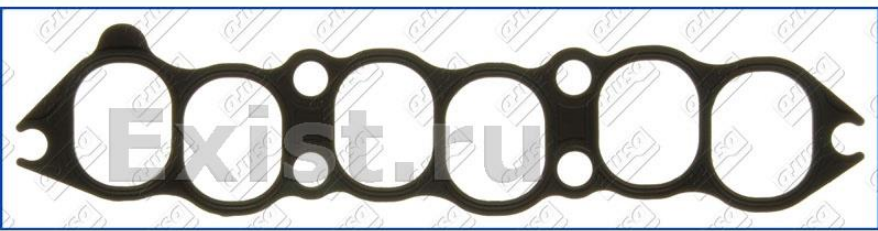

хорошо заходим в другой интернет магазин -http://www.exist.ru/ (можно конечно по ниссан фасту пробить) смотрим фото этих разных номеров прокладок
прокладка 1403238U00 VQ30DE
прокладка 1403231U00 VQ25DE
прокладки на двигателях оказывается разные, это видно по окружностям,
