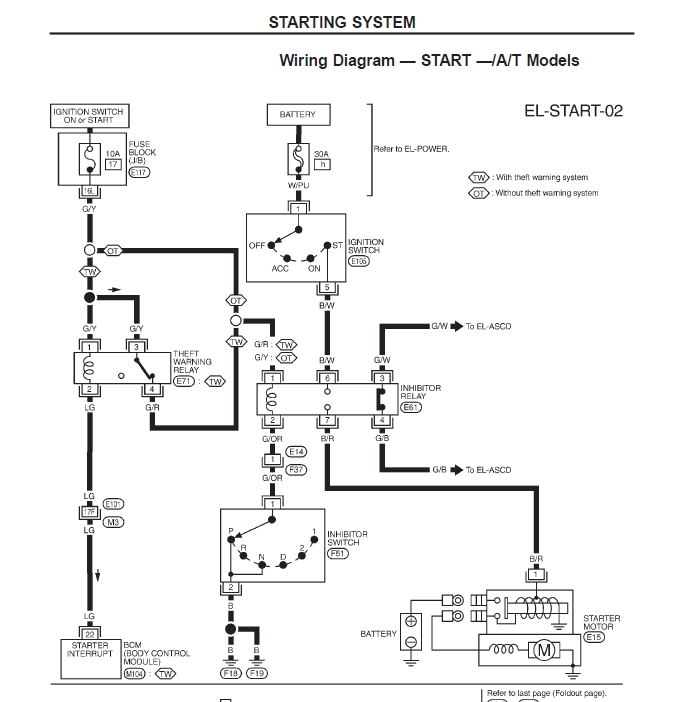

Понял. Спасибо! Я сегодня ездил к мастеру, он сказал, что надо смотреть, но сейчас некогда, очередь, на среду договорились. Сказал, найти реле стартера и замкнуть контакты напрямую. А я и не знаю, где это реле находится. В книге про него ничего не нашел. Сейчас поиск поюзаю.

Спасибо, Такс! Все эти темы читал, предохранители снимал, смотрел, менял местами, но, честно говоря, не замыкал напрямую. И не знал, что реле ингибитора - это реле стартера, но его тоже проверял. Замок зажигания в идеале, но еще раз посмотрю.

Блин да с замка то сигнал уходит... она же пищит при попытке запуска, а до стартера сигнал не доходит...т.е либо сига либо реле штатное , япы релюшки в то время еще нормальные делали потому и говорю ищи в сигналке...
