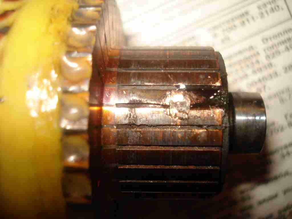

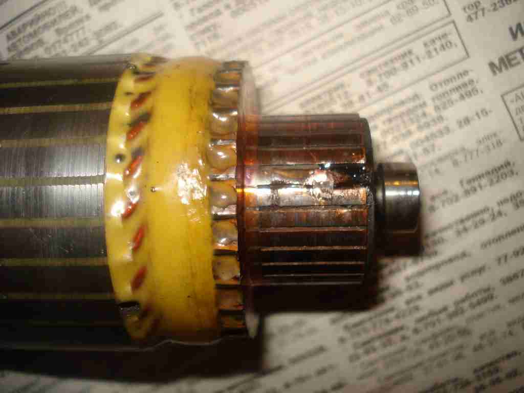

Добавлено: 18 янв 2011 19:50
ruslan085
Всем привет. Как вы думаете можно починить?
Re: Стартер
Добавлено: 18 янв 2011 20:06
ламелии так держаться на эпоксидке :wink: - попробуй расправить ,залить клеем, да шлифануть. какое-то время проработает.

ruslan085
allert писал(а):ламелии так держаться на эпоксидке :wink: - попробуй расправить ,залить клеем, да шлифануть. какое-то время проработает.
А то, что она короткая, ничего страшного?
Re: Стартер
Добавлено: 19 янв 2011 13:14
ну точно не видно, насколько короче - если щетки мало затрагивают отсутствующую часть - ничего ,если половины под щеточным контактом не хватает - можно попробовать нарастить допайкой...

ruslan085
Буду пробовать. Правда ни разу таким не занимался :D
Re: Стартер
Добавлено: 19 янв 2011 18:06
ruslan085 писал(а):Буду пробовать. Правда ни разу таким не занимался :D
главное избежать замыкания ламели на соседние! ну а насколько прочно получится - это уж как сумеешь :wink: но выступать или быть утопленной ламель не должна, а то толку не будет.

ruslan085
Купил сегодня эпоксидку и приступил к ремонту, для начала подровнял немного
далее обезжирил по возможности спиртом, намазал клей и прижал тисками на 10 мин
вот, что получилось
теперь до утра окончательно высохнет и завтра отнесу к токарю. Теперь вопрос: как проверить якорь на работоспособность не собирая стартер?
Re: Стартер
Добавлено: 19 янв 2011 20:00
якорь проверяют на приборе проверки якорей, но поскольку его все равно нет, и надо просто проверить что ламели не замыкают - взять хороший омметр и убедится что отремонтированная ламель не коротит с соседними -т.е между ними есть хоть какое-то сопротивление (оно маленькое, потому как обмотка из сильно толстого провода, но есть) ну и визуально. чтобы проверить более точно - надо нарисовать с натуры схему обмотки- они бывают разные.
