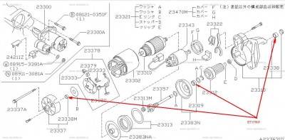

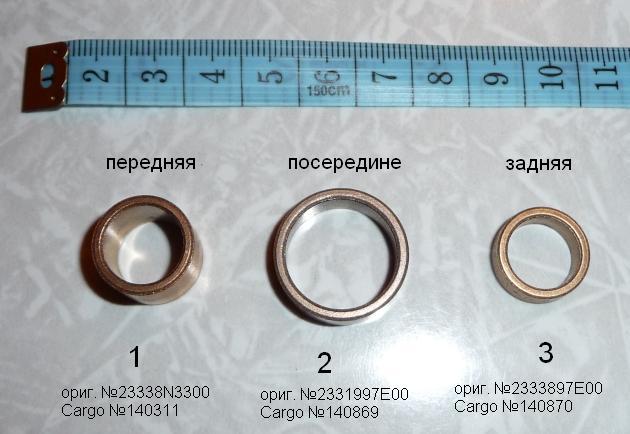

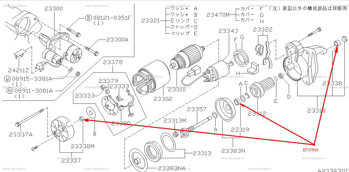

всё нарисованно смотрим, буквы ABCDE ищем их на фото и видим саму деталь. втулки стартера:
http://www.exist.ru/price.aspx?pcode=2333897E00 2333897E00
http://www.exist.ru/price.aspx?pcode=2331997E00 2331997E00
http://www.exist.ru/price.aspx?pcode=23338N3300 23338N3300
