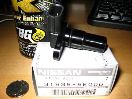

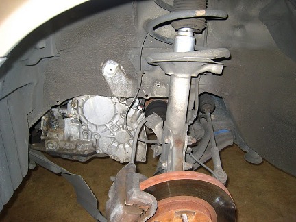

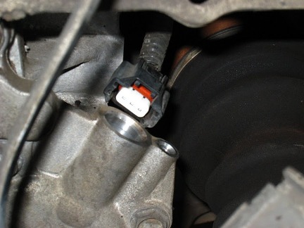

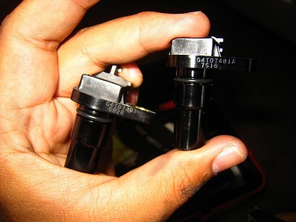

Было такое. Вылечил так: промыл датчик (Revolution Sensor, находится за левым передним колесом) и разъем, через который он подключается. В моем случае, этого оказалось достаточно. По ссылке фото датчика и его расположение: http://picasaweb.google.com/cefiro.cals ... 6821068370
