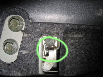

Re: Замок багажника
Добрый день. Ситуация аналогичная, не открывается с кнопки на двери. Что значит "вверх поднять"? Рычажок вроде сам вращается, если речь о механизме открывания. Какой рычажок искать?rulik писал(а):На ответной части на кузове справа есть маленький рычажок. Его нужно вверх поднять.
- imu
- Сообщения: 17
- Зарегистрирован: 17 авг 2006 13:11
- Автомобиль: А33 2003 г. АКПП 2.0
- Откуда: Украина, Луганск

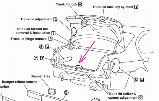

Re: Замок багажника
На фото рычажок обведен зеленым, фоткал внутри багажника со стороны задней стенки сидений пассажиров.
З.ы. На первой фотке, только изнутри багажника, там этот рычажок находится (фотку какую нашел, максиму с багажником открытым сложно оказалось найти

Re: Замок багажника
Ага, наверное понял. Что-то типа блокировки. Не мог взять в толк, почему из багажника есть доступ к механизму? На счет "вращающегося" - если смотреть сверху, есть нечто, что вращается при нажатии кнопки.
Завтра попробую.
http://automn.ru/nissan-maxima-qx/nissa ... d-779.html
Отпирание крышки багажного отделения
1. Нажмите кнопку отпирания крышки багажного отделения на пульте ДУ - должно произойти срабатывание соответствующего активатора.
border=
Не удерживайте кнопку нажатой долее одной секунды.
2. Крышка багажного отделения не может быть открыта с помощью пульта ДУ, если рычаг блокировки ее замка переведен в положение “cancel”. В этом случае следует воспользоваться ключом.
