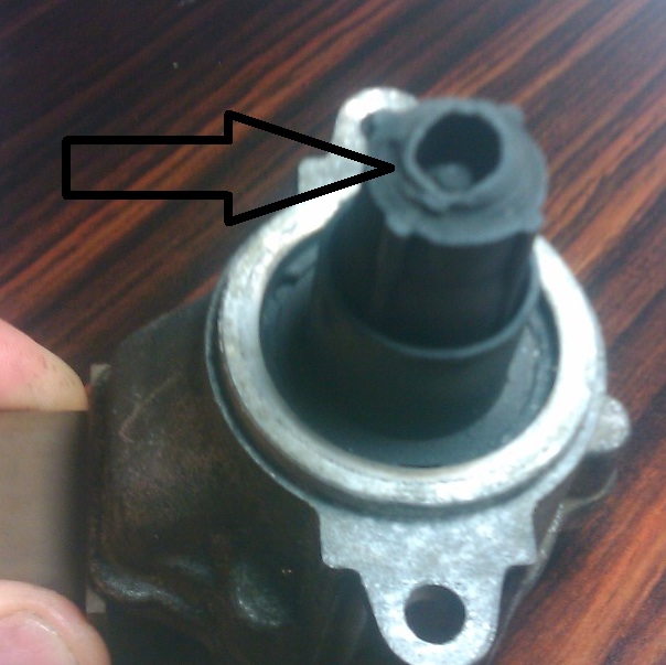

Это отверстие должно быть или это ИЗНОС ДЕТАЛИ

Это не износ детали, а поломка детали. Там должен быть запорный конус, а его по ходу отбили чем-то.
Re: Клапан Холостого хода. А32
ИЗНОС ДЕТАЛИ
может и так, - доизносилось до отлома части конуса, поскольку он внутри полый... был.

а если его заклеить? Или обязательно менять?
КТО НЕ ЕЗДИЛ НА NISSAN MAXIMA - ТОМУ И АУДИ МАШИНА!!!
менять.

А его стоимость? И если можно номер по каталогу.
Jo Dee писал(а):А его стоимость? И если можно номер по каталогу.
смотри:
http://www.exist.ru/price.aspx?pid=56000EA4&sr=76
http://www.exist.ru/price.aspx?pid=56C00EA4&sr=76

Дорого! А если его просто заклеить? Может кто пробовал?!

Я недавно купил б/у КХХ (основной клапан (который на фотке сломан), клапан ГУ, клапан Кондиционера, плюс железяка в которую они все вкручены) за 1500руб. Если поспрашиваешь в форуме, наверняка найдешь адекватный вариант.

А есть у кого фотография рабочего (исправного) датчика хх? выложте плз!
