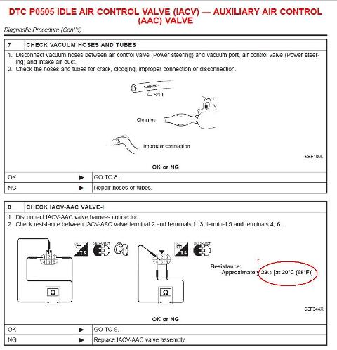

Если дело в кхх,при отстыковке мотрчика от разъёма и выкручивании штока провалы будут иметь место?
Re: заводится и глохнет А33
14 - мало, проверь мультиметр, или замерь другим, должно быть такAddione писал(а):... прозвонил обмотки моторчика кхх.В верхнем ряду звонил крайние контакты с центральным выдаёт 14 Ом,в нижнем ряду та же картина...

Не на оборотах сбросить я имел ввиду.Имелось ввиду отключить на фиг от греха подальше.Отстроить обороты и ездить временно без этого моторчика.
Так оно и мерилось по сути,как в книжке написанно.Сопротивление маленькое из-за нарушение изоляции обмоток,межвитковое замыкание проще говоря,моторчик замкнёт и вуаля горелые мозги и горелый моторчик
ели трудно ещё раз перемерить сопротивление обмоток, легче отключить - дело личноеAddione писал(а):...Имелось ввиду отключить на фиг от греха подальше.Отстроить обороты и ездить временно без этого моторчика...
