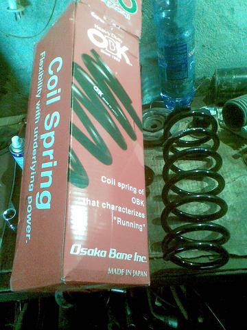

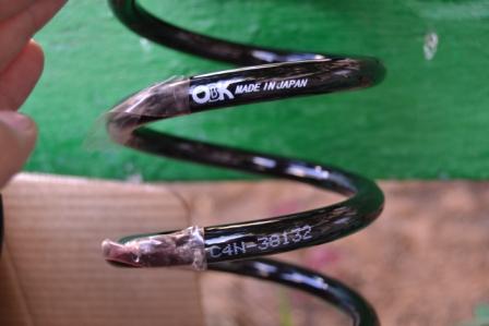

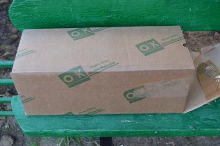

Приобрел вчера пружинки на зад, А32 OBK C4N-38132 но что-то меня терзают смутные сомнения, а не кятай - ли это.
Кто нибудь видел чтобы ОВК были в такой упаковке? В одном из предыдущих постов коробка иначе выглядит.

У меня пружины были в такой коробке, задние, причем две шт. в одной коробке, пока ходят 10т.к. прошли

Ага, тоже две в одной коробке. Значит можно ставить. Спасибо.

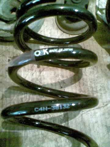

Поставил на передние амортизаторы пружины ОВК (каждая пружина в своей красной коробке) C4N-31191. Сначала передняя часть автомобиля сильно поднялась. Но подумал, что на следующий год поставлю ОВК на задние аморты и машина выровняется. А через 8 000 км они сами осели (может быть и раньше, но обратил внимание только после 8 000 км пробега) и теперь нет нужды в замене задних пружин )

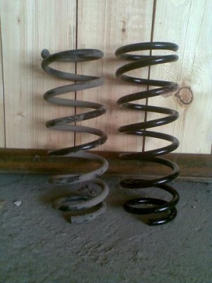

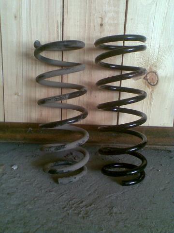

сегодня пришли пружины ОВК С4N 38132, установил машина приподнялась на 1 см примерно, но я думаю что осядет обратно.
сами пружины
сами пружины

в этой теме делал обзор замены предних пружин на OBK, после замены перед поднялся, ожидания после замены задних пружин не оправдались, придется снимать передние пружины и спиливать виток, а то машина в небо смотрит! =(
