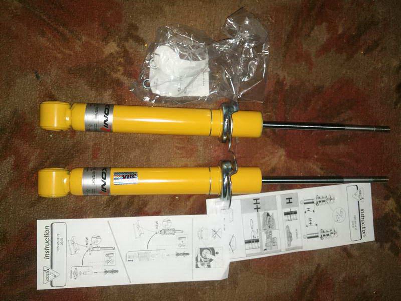

Если на праздниках будет более-менее теплая погода, может быть смогу установить, обязательно отпишусь. Настроил на 3/4 жесткости, и упорную чашку поставил в самое высокое положение - на 1.5 см выше нормального, чтобы убрать нафиг проставки.
Re: Замена амортизаторов (что поставить???)
А где такие продают? если есть католажный номерок опубликуй, хорошие штучки.DAKalimov писал(а):Вот, прикупил в честь 13-ой зарплаты себе нормальных аммортизаторов...

А зачем зад приподнимаете?DAKalimov писал(а): Настроил на 3/4 жесткости, и упорную чашку поставил в самое высокое положение - на 1.5 см выше нормального, чтобы убрать нафиг проставки.
У коней написано что надо, если прицеп таскаете или балон с газом в багажнике.
Не боитесь что зад козлить будет?
Отпишитесь ,пожалуйста, как Кони по жесткости на 3/4?
У меня ждут своего времени(как права вернут) четвёрка Коней, так я весь в раздумьях какую жесткость выставить.
Здесь, например написано что Кони Спорт в самом "мягком" положении жестче чем оригинальные BMW 330Ci Coupe.Бехи конечно хорошо ездят, но не самые комфортные машины. Максима потяжелее, может её не так трясти на кочках будет?
