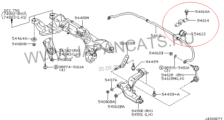

Менял стойку стабилизатора. Купил типа "оригинал Nissan" в модной упаковке "пакетик". Через 5 тыс.км стучать стало так, что думал ходовой нет. Купил CTR, 25 тыс.км полёт нормальный. А брал Febest колодки очень доволен.Iminus писал(а):Ага, к разговору о дешовых: CTR и 555 сыпятся за пол года. Знакомый сервисмэн (менял у него одну шаровую, на нее не хватило терпения самому) посоветовал брать Qsten или Febest. говорит ходят они раза в 3-4 дольше. Вот на выходных сам собираюсь менять и втулки и стойки стабилизатора, так же фочу может и колодки. начитываюсь пока по шагам , что как разбирать, пока ориентируюсь на вот эту: -http://moi-nissan.ru/svoi-ruki/445-zame ... vtulok.htm. Ветку форума прочел. Решил всетаки брать дубли, но точно не указанный с самого верха. Буду искать кюстен.

Вот и купи оригинал. По сроку службы он себя окупит... хотя эти тяги все равно недолговечны, другое дело что их стук за радио не слышен а на скорость не влиятPalpatyne писал(а):Опять все обстоятельства толкают к покупке оригинала.

Стук не самая большая проблема, это ты прав. Но стук больше от втулок, что было доказано при снятии стоек. С одной стороны при свободном болтании был выявлен пробивоголовной, терроризировавший громкость майфуна на протяжении длительного времени)). Пока подложена резинка для уплотнения этого дела (тоже временно), при следующей замене стоек будут и втулки новые.allert писал(а):Вот и купи оригинал. По сроку службы он себя окупит... хотя эти тяги все равно недолговечны, другое дело что их стук за радио не слышен а на скорость не влиятPalpatyne писал(а):Опять все обстоятельства толкают к покупке оригинала.
