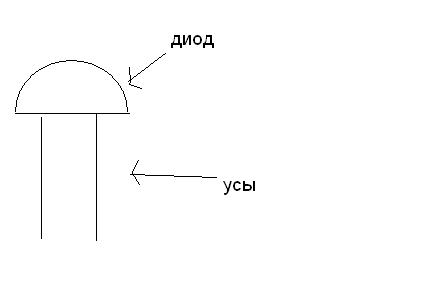

MaximbI4 писал(а):обычный диод с 2 усиками
Фото можешь показать ? мощность 12 V а в ваттах сколько?
Япона Мать
MaximbI4
Сообщения: 813
Откуда: Нижний Новгород
Re: перегорели лампочки подсветки климата
Сообщение MaximbI4 »
фото нету, нарисую :)

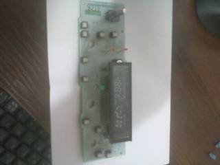

:-k разобрал сегодня климат - все просто. Да лампочек таких нет, есть светодиоды уже готовые под 12 Вт на пробу взял синего цвета.На фото видно,что всего лампочек 6 штук
одна зеленая- рециркуляция, две оранжевые енно обдувы и три синих( на фото дырки от них).
Сегодня буду собирать все в кучу а завтра проверю на машине. :bud:
плата с лампочками
плата с лампочками

я пробовал синие-не понравилось

:lol: После первой разборки последующие это уже как конструктор легко и быстро.
Проверю синие не понравится поставлю другие.Цена вопроса 2,2 бакинских и полчаса работы. :mrgreen:
А если серьезно то на фото представленных другими "максоводами" которые проводили замену на диоды показалось неравномерное засвечивание кнопок, это так и есть или фото неудачно?

светят неравномерно, так как у фирменных лампочек есть калпочки, а на обычные диодах нет :(

[-X Выход? колпачки как ни старался снять не смог - прикипели.
Найти что-то взамен наподобие презерватива на диод :au:

Добрый Кот писал(а):[-X Выход? колпачки как ни старался снять не смог - прикипели.
Как уже писал ТАХ просто надо немного нагреть колпачёк и он слезет, я лично аккуратно подогрел зажигалкой и все колпачки слезли без проблем, или как писал ТАХ в тёплой воде подержать и всё слезет.
выход, либо фирменные лампочки либо колпачки оставлять, я не парился без колпаков устраивает

Диоды светят неравномерно из-за того что у них световой пучок более направленный чем у родных обычных лампочек накаливания. Хотя синие колпачки по идее должны помочь сделать свет диодов более рассеяным, но раномерно как раньше светиться не будет
Равномерно. Я ставил по 3 диода вместо 1 лампы. У меня работает, и сделал еще на одну максю по просьбе zema.

DAKalimov писал(а):Равномерно. Я ставил по 3 диода вместо 1 лампы. У меня работает, и сделал еще на одну максю по просьбе zema.
не понял? как добился равномерного свечения?
Fox Brabba писал(а):Добрый Кот
MaximbI4
а вариантов 2:
-либо диоды (20 рублей)
-либо фирма (200 рублей)
