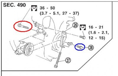

На 33 кузове крепление чутка другое(см. картинку). Чтобы снять красный болт, я открутил рулевую тягу(потом можно вытащить насос не снимая шкива, просто вывернув колеса налево). Синий снимается из под капота накидным ключем без проблем. На все провсе выходит менее часа, а я от незнания провозился около 5тиnetpyxa писал(а):Друзья,поделитесь опытом.
Гудит гур,так что закладывает уши.Усилие пока не пропало.Проблема появилась через некоторое время как поставил 17 колёса.До этого стояли 15. насос гидрача менялся предыдущим хозяином.Ставил б\у.Говорит пропало усилие.
Тут без вариантов-менять насос? на что обратить внимание?
Разобрал насос и на верхней крышке износ около 0,1мм. На остальных поверхностях минимальный износ. Сейчас отдал крышку на шлифовку, затем притру поверхность алмазной пастой. В среду буду собирать с заменой всех резинок и посмотрим как он себя поведет в работе.
