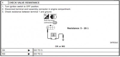

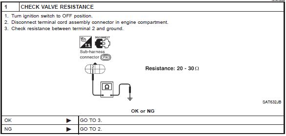

Re: Вопрос по АКПП
Нужно проверять блок соленоидов. На блоке соленоидов это крайние соленоиды. Можно проверить без снятия через разъем. Сопротивление соленоида А 20-30(Ом), соленоида B 5-20(Ом).
Как проверять показано на рисунках:

Докладываю по советам.
Офилиалы все проверили... все в норме... без аварийного режима работает как по маслу.
при включении авар.режима опять те же ошибки... говорят, что их знания закончились
Сетуют на японский двигатель + европейские мозги... советуют перепрошить мозг.
