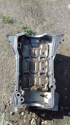

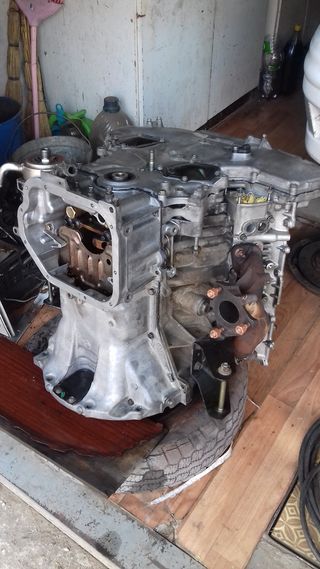

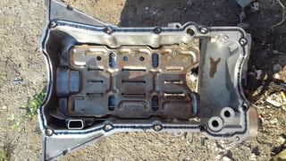

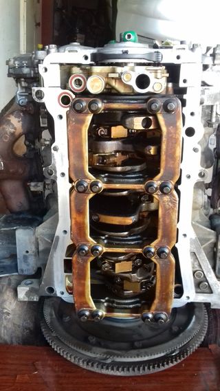

Видео не снимал. Думаю сделать общий ролик с фотками и звуковым сопровождением, но сейчас времени нет. Снимать необходимо систему выхлопа, поперечную балку крепления двигателя, ремни, генератор, компрессор кондиционера, шкив, крышку картера и сам картер. Потом заменить две прокладки в виде полумесяцев и посадить все на новый герметик. Когда снимеш картер, будет видно откуда текло масло. Но, даже если снять шкив коленвала, то можно увидеть состояние одной из двух прокладок в виде полумесяца. Тыкнуть в них отверткой. У меня вообще они превратились в пластмассу и имели множество трещин. А на ощуп, как дерево.
