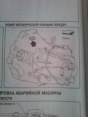

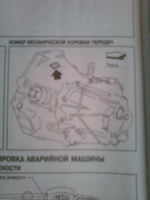

magnat100 писал(а):а где посмотреть номера коробки
на механику

парни внесите ясность,разобрал свою механику 3,0литра.номер на коробке не нашел нашел тока вот что ZV#1(и с нутри и снаружи есть такая надпись)сальники на приводах разные один большой,другой маленький.у меня что с блокировкой коробас???я по вину заказал сальники на экзисте а они не подходят на привода.там маленькие два.я хотел поменять подшибники,а с блокировкой и без подшибники отличаютсяч???

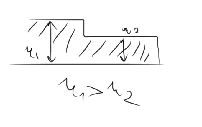

В общем проблема с купленной коробкой. В общем объясню как смогу..В коробке левая сторона под шрус со шлицами двух размеров..Т.е. сначала побольше диаметром а потом чуть дальше меньше диаметром(в общем двух диаметров). Как подобрать полуось под коробку? Что за коробка не знаю, опознавательных знаков никаких. Сама максимка арабка. 3.0 98г. A32.
В общем как определить какие полуси туда нужны или что еще можно сделать? А то полуоси есть, но сюда никак не подойдут.. Заранее спасибо
p.s. коробка с блокировкой, до этого стояла без блокировки.

Ну вообще проблема не решилась( В теме нашел про разный диаметр..но не упоминается про ШРУС со шлицами двух диаметров..
грубо говоря как на картинке..т.е. в обще полуось такая нужная к коробке..где такую найти или как определить от какой модели идет, чтобы можно было заказать? заранее спасибо

Дело в том, что коробка ручная, Nissan Maxima A32 1998г.в. Арабка 3.0...купленная коробка тоже ручная, но уже с блокировкой идет. по внешнему виду такая же, вот только полуоси не подходят..левая полуось должна быть типа как на рисунке..но вот только как определить тогда, что это за коробка..

без блокировки, с дифференциалом повышенного трения, LSD
1-ый. вариант найти нужный привод: измерь диаметр привода, который нужен, посчитай количество шлицов, по этим данным, обзванивай разборы
2-ой. прочитай маркировку сальника, этого привода и по сальнику, узнаешь всё остальное
