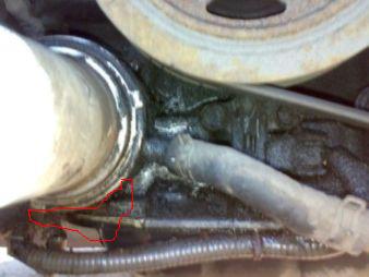

Вчера решил глянуть откуда течет. Протер завел жду долго жду мин 30 с....а хоть бы капнуло слегка сочиться из под масло охладителя а капли нет.
Красным обвел место где сочиться

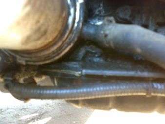

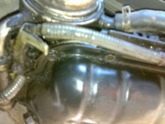

а эти фотки после протирки.

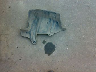

Вот 3и таких пятна после поездок за неделю, в разных местах машину специально ставил.
