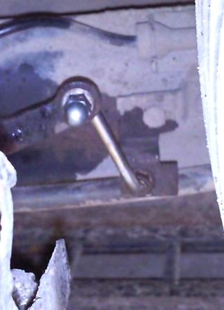

Re: А33 автокорректор взбесился
Добавлено: 18 авг 2010 10:11
Санчо
Отвалились обе тяги :( . Решился поэксперементировать: сделал Г-образные тяги по размерам старых, нарезал резьбу и закрепил это на 3-х гайках с каждого конца - внутренняя гайка-ограничитель и по две законтренные с внешней стороны (наружные гайки закрытые-для пущего форсу :D ). Зазор в месте соединения оставил 2 мм на случай поперечных перемещений. На кочках не бренчит (пока):P.
