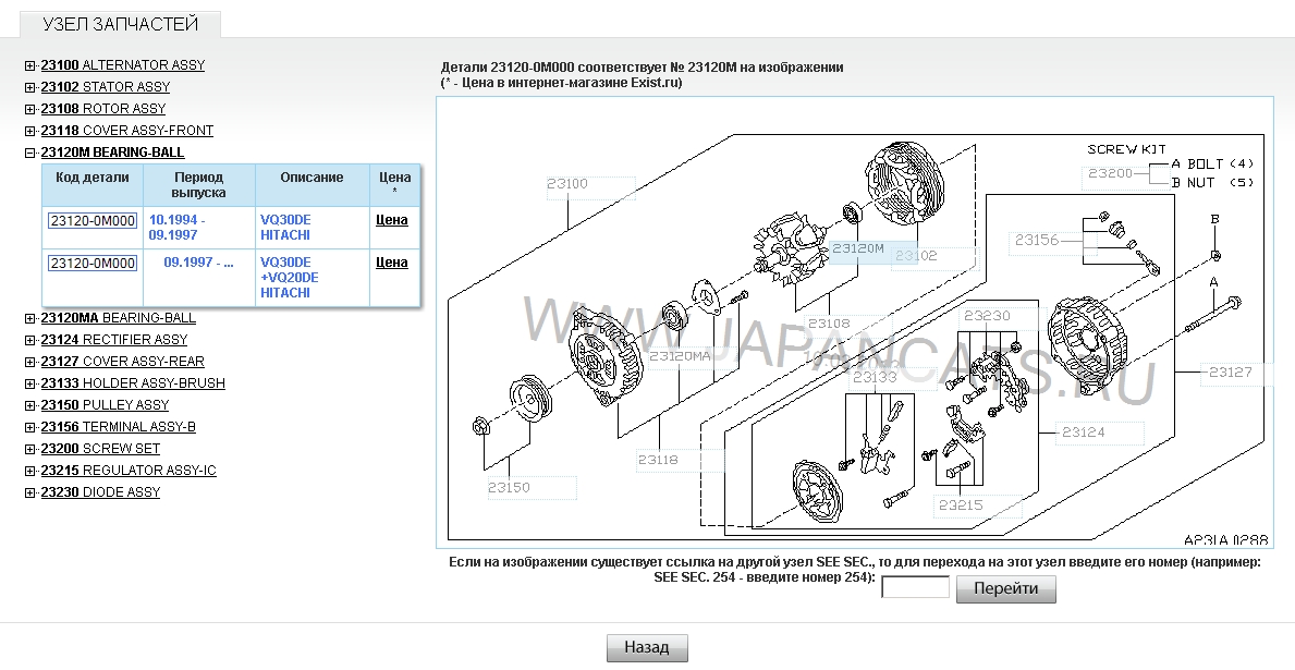

17х47х14 как я понял переднего подшипника, а вот 12х37х12 че за размер заднего или как? нехрена не могу найти здесь на форумеrulik писал(а):Ты злыми смайликами не увлекайся. Гугл зачем придумали?Skavkaz писал(а):Обрати внимание, плз. Я не спрашивал про номер и цену, я спрашивал про ГЕОМЕТРИЧЕСКИЕ размеры.
Подшипник NISSAN 23120-22J20 генератора передний 17x47x14
6301-2RS 12x37x12
И вот ещё Подшипник генератора, задний (с специальным фиксирующим кольцом)
NKS B10-50D подшипник шариковый (10x27x11)
Nissan 23120-0M000
Nissan 23120-58S01
Cargo 140235
это что?

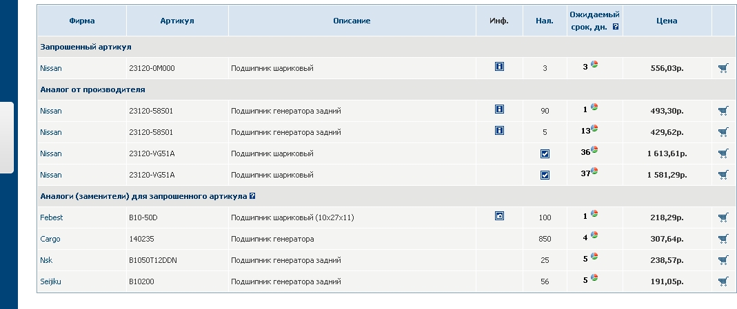

Re: Генератор
подшипник цена в экзисте размеры самого подшипникаmak писал(а):здравствуйте, подскажите размер подшипников на генератор переднего и заднего на А32 95го года
12x37x12

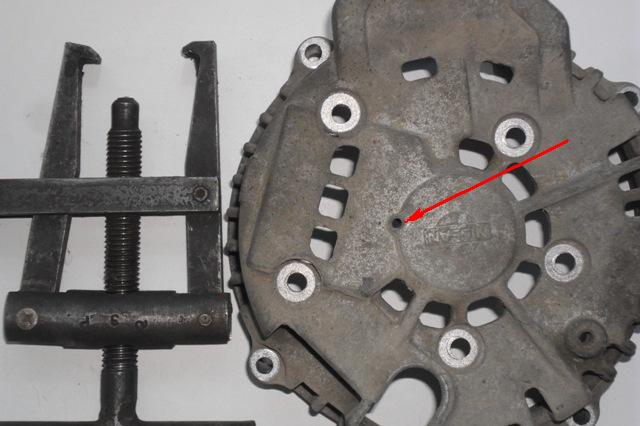

Re: Генератор
нет там кольца, выпрессовывают, нагрев корпус задней крышки паяльником, и остается он на роторе с которого его снимают съемником, примерно таким, как на фото, концы лапок желательно тоньше, обычно меняют задний подшипник, передний другой и менять его намного сложнее, да и крепче он. предварительно утопив и зафиксировав щетки стальной иглой, (на рисунке стрелкой показанно, обычно об этом непишут, своего рода хитрость, что бы не сломать щетки при установке и демонтаже) новый подшипник должен заходить в заднею крышку с натягом и не проворачиваться в нейmak писал(а):...сам подшипник 12х37х12 идет с фиксирующим кольцом?
