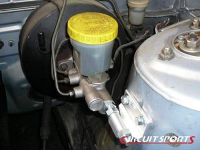

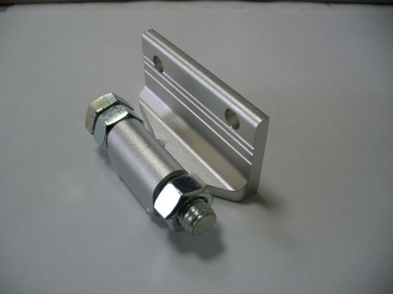

- DAKalimov
- Сообщения: 3166
Re: Тюнингую часть 2
- freddy_55
- Сообщения: 342
- Зарегистрирован: 09 сен 2009 19:30
- Автомобиль: Maxima а33 2л акпп
- Откуда: е-бург
дык он сцепу другую втыкает насколько по постам видно соответственно нагрузка на моторный щит значительно возрастает при выжиме сцепления вот он и укрепил данный узел...в этом есть резон!!!DAKalimov писал(а):Упор ГТЦ порадовал. Это видимо в тюнинге автомобилей аналог позолоченых проводов и теплого лампового звука. Все знают, что эти типа круто, но никто этого не слышит
