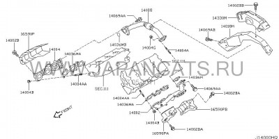

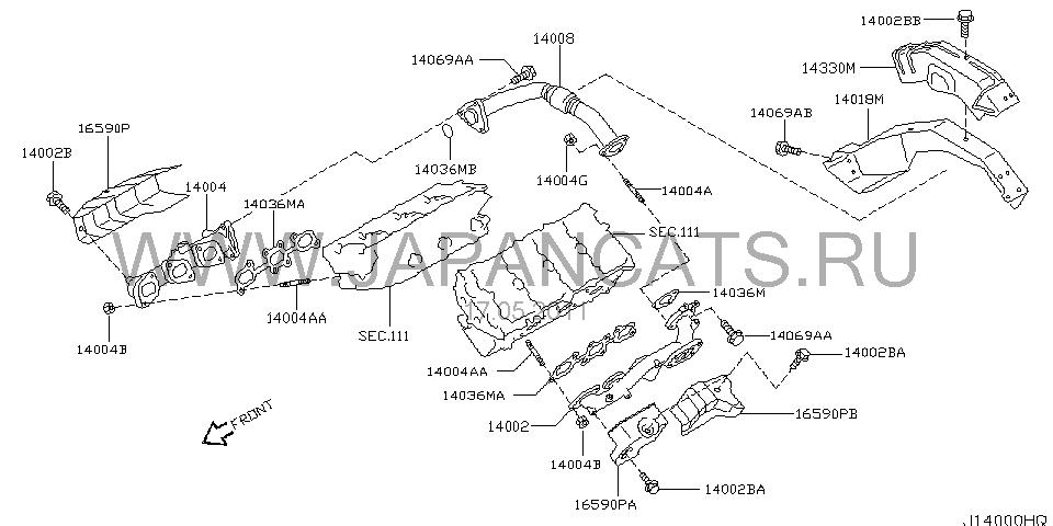

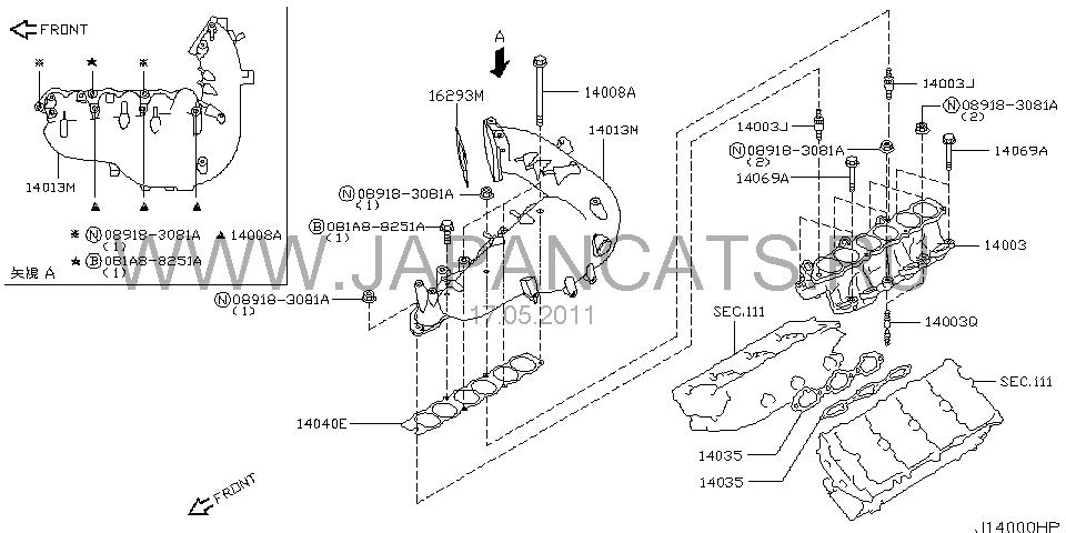

Re: Тюнингую часть 2
Я вообще думаю тебя поспрашивать, стоит глушить или нет. Ну и чем чревато.
- oleg custom
- Сообщения: 1555
- Откуда: Екатеринбург
От тут мы давненько эту тему раздували viewtopic.php?f=22&t=10162, а так можешь много чего в инете найти.
А глушить или нет - дело твоё. Заботишься о экологии родного города - не глуши (только это капля в море с морем Камазов и им подобным
- низкая температура ОЖ (прогрев двигателя)
- запуск двигателя
- максимальные обороты двигателя (практически отсечка)
- ХХ
В остальных случаях ЕГР открыт.
А чем может быть чревато удаление ЕГР? Если нет обратной связи соленоида с мозгом - ничем. Это у современных двигателей удалить ЕГР проблематично, т.к. нынешние движки чисто экологические, работают на обеднённых смесях. Ужас нах. Обеднить смесь и словить детонацию, вот это чревато. А чтобы не словить детонацию, нужно угол зажигания изменить... мощность потерять. Можно трактаты писать.
- Gamlet
- Сообщения: 3121
ты хотел наверное сказать, что в других случаях он приоткрывается на некоторое время.- низкая температура ОЖ (прогрев двигателя)
- запуск двигателя
- ХХ
