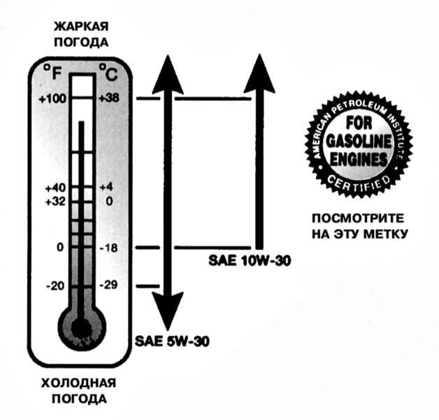

Понял. А теперь гляньте в мануал www.automn.ru
Там схемочка есть по маслу и температурным режимам ну по климату
Взял Хёндай Палисад

Re: Масло в двигатель
Сообщение Andrey1 »
Вот

Сообщение HPW »
Я так понял что ты себе льешь 10в-40,а по мануалу 10в-30.

Этот мануал уже изучен от корки до корки:)))))))
И я могу тебе сказать ,что не все в этом мануале надо принимать за чистую монету.У меня есть оригинальный заводской на английском.Есть различия.:((ИМХО
Но мануал не плохой.Даже хороший:)))
