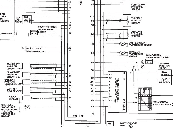

А у меня на 1 тоже земля, не подскажите почему?gavrilov писал(а):Распиновка
Разъём Е37
пин1 5вольт
пин2 0,36-3,88вольт (При нормальном давлении)
пин3 земля
При снятом штекере.
Максима 33 кузов 2003 год, не вкл кондей с климата, все заправлено.
И вентиляторы не вкл.
- Сообщения: 1036
- Откуда: Иркутск
Re: Кондиционер Ниссан Максима
Питание +5 вольт приходит с 111 пина ECU.DEMIAN писал(а):А у меня на 1 тоже земля, не подскажите почему?gavrilov писал(а):Распиновка
Разъём Е37
пин1 5вольт
пин3 земля
При снятом штекере.
С него, ещё запитан ДПДЗ и МАФ
