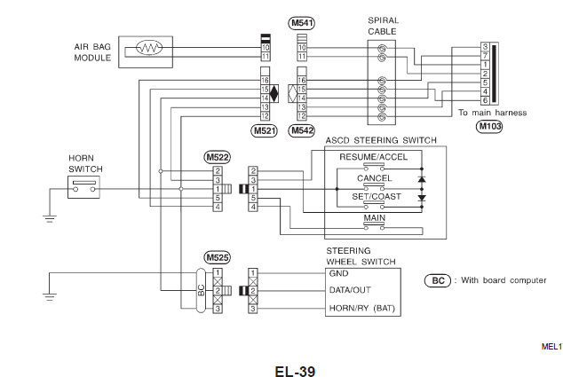

gavrilov
- Сообщения: 1036
- Откуда: Иркутск
Или "вызванивай" со сторны руля
