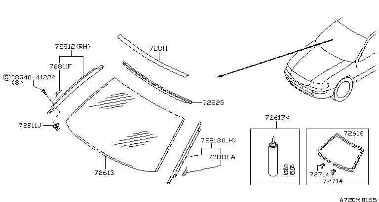

...почитав топик, так и не пришел к конечному варианту... так все-таки что лучше: Pilkington, наше отечественное стекло (например в Стеклолюксе делают) или китай? Еще вопрос к тем кто менял стекло - какой из молдингов меняется в обязательном порядке?
Стекло лобовое А32.gif (8.54 КБ) 4422 просмотра

Ingot, месяц назад менял стекло на польское nordglass, в Иванко, менял верхний молдинг и верхний уплотнитель на картинке 72811 и 72825 (покупал в exist), ребята там сказали 50/50 бывает что вообще ничего кроме стекла не нужно. Но на мою (97г.в.) понадобились оба девайса.

Ingot, когда стекло срезали - уплотнитель оказался фиговый, местами отходил от кузова (он на скотче крепится). А верхний молдинг от старости просто некрасивый уже был.

Если стекло ни разу не менялось и руки уарматурщиков заточены как надо,то скорее всего молдинги можно оставить старые.
