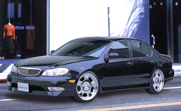

Знакомимся. Это SKY-Maxima.

а кто тебе сказал что обвес будет из фанеры??? с этого будут делать матрицу, а уж потом из матрицы сам обвес.VanoX писал(а):Согласен с MIHEY, если нет оригинального обвеса, то лучше перекраивать от других. А стекловолокно и прочее на фанере норм. бует держаться? Я, конечно, понимаю, что там все склеится, будет толстым слоем и тд., но основа-то тоже, лучше, чтобы была прочной.

Желаю успехов в работе!!! мне есть чему у вас учиться, буду тоже пробывать по такой технологии создавать болван.
я так понял вы используете части бампера?? Полости будите заполнять пенопластом??
Хотелось бы покачественнее фотографии, Удачи.

эдик писал(а):Mazay
1. Да, используем бампера, и капот в том числе, и фонари задние и тп
2. Нет, скульптурным пластелином
