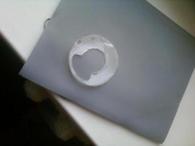

непонятно почему трещало вот это(прокладка)
нашел подходящий материал из папки,вырезал по размеру
