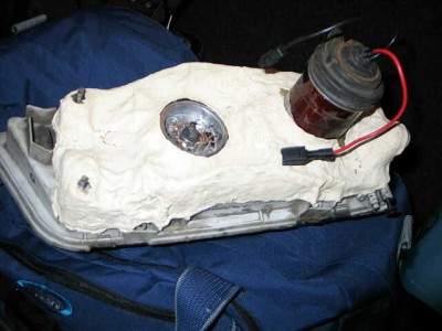

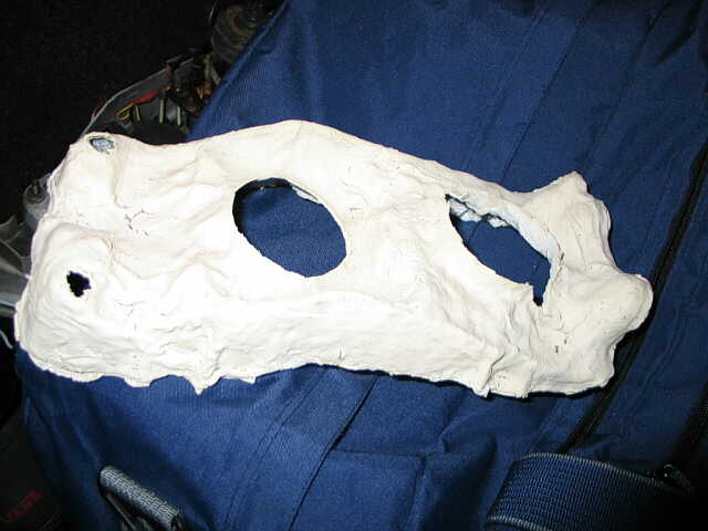

Тогда тебе лучше будет закрепить как-то твой модуль, настроить его! Заклеить линзы монтажным скотчем и залить пеной, обрезать как тебе понравится и зашпаклевать! Может даже не придётся особо издеваться над задней частью фары, а просто большой коронкой выпилить отверстия для замены ламп!

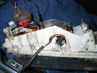

да, завтра поеду и отфоткаю, только фары будут уже в собраном виде, т.к. процесс изготовления я потерял :(

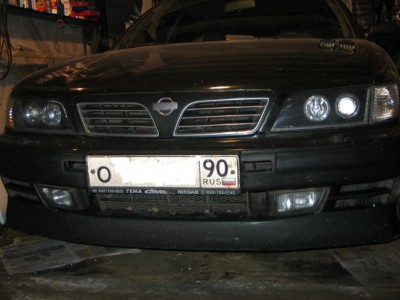

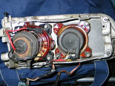

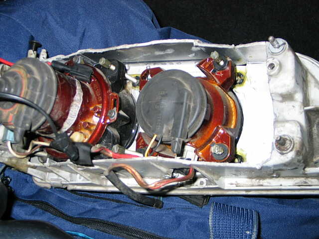

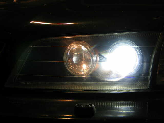

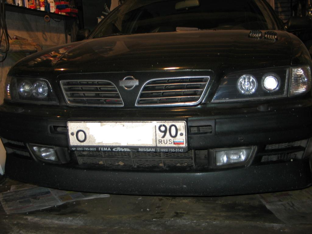

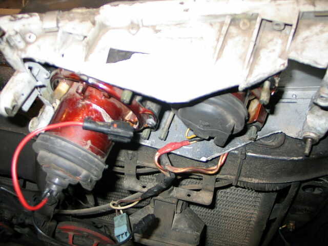

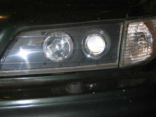

Смотрите фото! Спешил - получились не очень! Если надо будет что-то более детальное - скажите!

МАЛАДЕЦ! ЗАЧОТ ОДНОЗНАЧНО!
Прямо моя идея вышла (только жаль что не ксенон). А Так работа на 5 баллов! Много идей твоих почерпнул и воплотю в своих фарах. Спасибо
Как свет стал теперь? Лучше?
