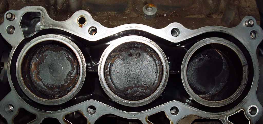

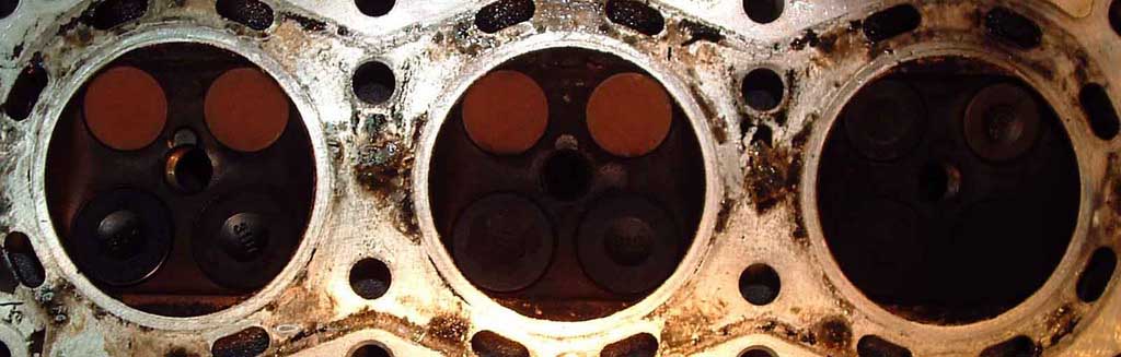

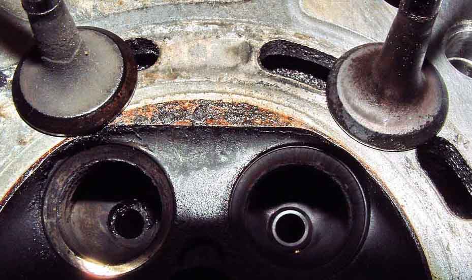

Итак, причина устранена! :D Заменой двигателя. =D> Вскрытие показало, что выпускные клапана не отрабатывали. Вернее не работали. Через них все и улетало, горело, коптило, но не работало.
Выпускные клапана на 2и4 цилиндрах рабочие -обгорелые - а вот на шестом - черные - копченые...
Клапана не прогорели, но нагара.... Правый вообще не садился на седло - нагар по кругу. Левый более менее жив.
Во- третьих-  блок цилиндров. Во всех страшный нагар, в шестом (крайнем - вообще как на кочегарке)
Так может не стоило менять движок?
Интересно откуда нагар - как следствие малой компресии, или колпачки текли и сгоревшим маслом клапана засрались - а отсюда и компрессия упала?

Я так понимаю, по аналогии с цветом свечей цилиндра можно и цвет клапанов установить? Ну, в цилиндре, где клапана копченые и свеча буит как в кочегарке...
А вообще: весьма любопытное зрелище. Так и захотелось к себе под голову заглянуть. :) А ваще насколько гиморно разбор-сбор двигла у максимки: гиморнее, чем у Волги, или так же?
In Ded Moroz we trust!
Насчет свечи не факт, при нормальных клапанах ана тоже может быть черная, если стоит нештатная, а так да - я когда менял - все 6 были красные от нашего любимого ферроцена.
З.Ы. Гиморнее чем на 406 моторе из-за его долбаной прокладки - еще поискать :D
