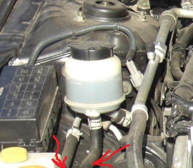

Нашел течь, течет одна из алюминиевых трубок идущих от этих шлангов, это обратка как я понимаю? хочу поменять обе вместе со шлангами, может кто знает можно вместо алюминиевых трубок поставить, такова же диаметра и толщины но только медные? простые масо-бензостоийкие шланги подойдут?
.JPG
.JPG (81.51 КБ) 7252 просмотра
Re: гур.сочится жидкость.
Так где течь то? судя по фото - так это трубки, которые идут на радиатор гура (он перед конденсером стоит, самый первый, его иногда и пробивает всякими камушками). радиатор меняется весь целиком...
