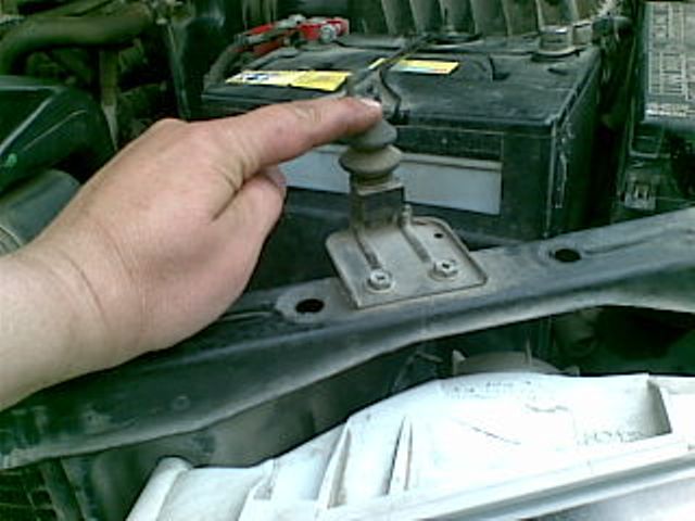

кнопка капота у меня над правой фарой на центральной планке радиаторов
она защищена гофрированой резинкой и легко утапливается при нажатии сверху вниз

Кнопки у меня нет на капоте, а на счет банки я обязательно проверю. У меня тоже моргают поворотники когда открываешь или закрываешь. Слушай, у меня такое ощущение что эта тема не каму не нужна?

есть такая кнопочка у тебя?
я правильно понял, что если закрытся в твоей машине брелком или тебя снаружи закроют брелком то и без него можно выйти из машины
а что ты не разу не слышал сирену своей машины? может сигнал(сирена) закис стоит рядом с подушкой двигателя ,со стороны цепи ГРМ.
