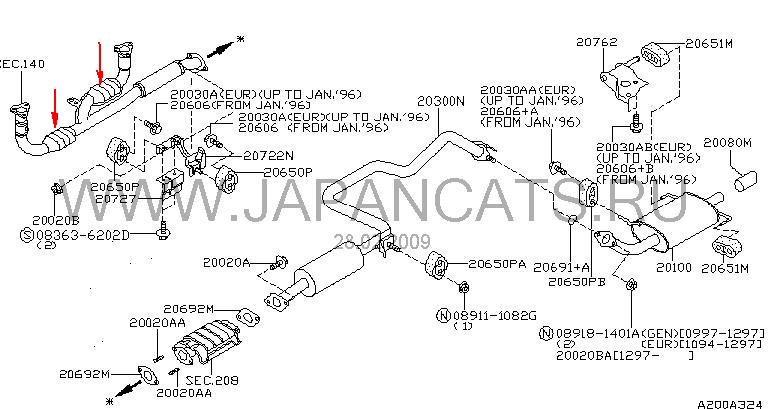

Re: Вопрос по удалению катализатора на А32
На Максиме A32 один катализатор.RUTR писал(а):Подскажите плиз, в вышеизложенном я так понял речь идет о катализаторе который находится возле резонатора, но на А32 есть еще 2 которые с банок идут, они что не умирают, или страдает только задний, если дербанить, то наверное все три?

Такая же история воняет химикатами. Уже ребята прикалываются, типа растворителем Макса заправляюgruz писал(а):Всем привет! У меня когда на хододную заводишь, газ из трубы какой-то вонючий идёт. Запах каких-то химикатов, типа ацетона. После прогрева вонь пропадает. Думаю, что виноват катализатор. В ближайшее время буду его вытряхивать. Что из этого выйдет, сообщу позже.
