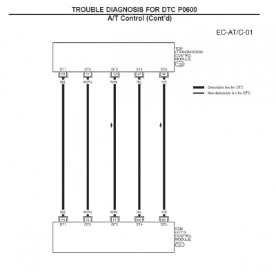

Линия связи АКПП
Авто Максима А32.
Подскажите пожалуйста, может кто сталкивался, горит ошибка "Линия связи АКПП" и диагностическим компом сбрасывается, но потом появляется вновь...все контакты с коробки снимал и промывал ВДшкой, не помогло...что делать?
и ещё, при торможении на светофоре периодически обороты падают до 500 и держатся там, а подгазнёшь, становятся 650...мне кажется что одна проблема, является следствием другой, так?

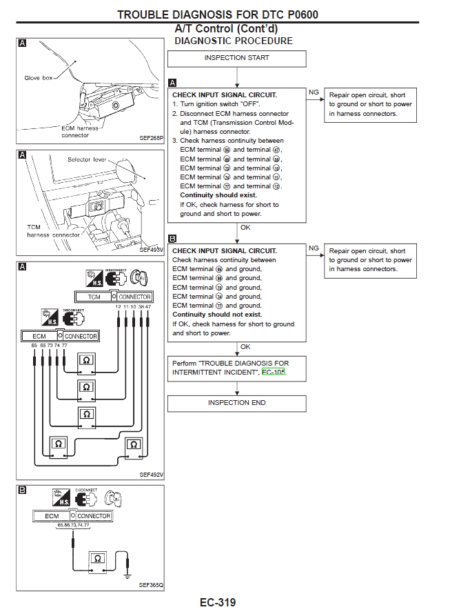

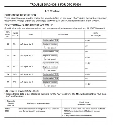

в мануале есть описаниеChe Guevara писал(а):у меня пока вопрос про линию связи АКПП в основном) ошибка Р0600
- Che Guevara
- Сообщения: 6
- Зарегистрирован: 02 мар 2011 00:43
- Автомобиль: Maxima A32, 3.0 A/T
Re: Диагностика коробки АКПП - ошибка
вот картинка в нижней части её ЕСМ и ТСМ http://clubmaxima.ru/forum/download/fil ... &mode=viewChe Guevara писал(а):прошу прощения, а как отследить то цепь между ЕСМ и ТСМ...где оба блока находятся эти?
мне думается, надо к диагносту распечатай соответствующие листы с мануала, или с инструкции Ссылка на книгу^ Nissan_A32 rus инструкция по эксплуатации, устройство ремонт.pdf и к диагносту, или автоэлектрику.
