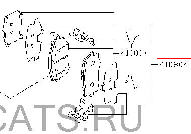

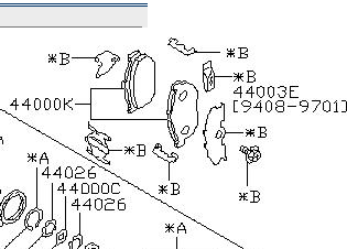

Nissan AY620-NS004 Ремкомплект суппорта заднего
Nissan 44080-54C29 Ремкомплект колодок тормозных задних
Nissan 44003-14C10 Смазка суппорта
Nissan 41080-40U25 Ремкомплект тормозных колодок передних
ЗЫ.при заказе проверяйте номера (maxima и cefiro есть различия)

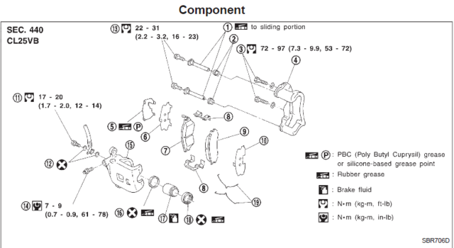

инструкция: Чистка тормозных суппортов и замена колодок
