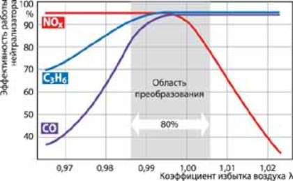

Инженеры противопоставили этой опасной троице очень важное устройство, входящее в систему выпуска, – каталитический нейтрализатор отработавших газов. Иначе говоря, газы, пройдя через это устройство, из агрессивно-токсичных превращаются в сравнительно безопасные, нейтральные. Чтобы нейтрализатор мог эффективно «облагораживать» поступающие в него газы, содержание каждого компонента в них должно укладываться в довольно узкие рамки, соответствующие сгоранию в цилиндрах стехиометрической рабочей смеси топлива и воздуха. Напомним, что ее состав характеризуется так называемым коэффициентом избытка воздуха l (иногда – в советской литературе, например, – вместо l писали другую греческую букву – a). Если l больше 1,0 – смесь обедненная, бедная и т.д. И наоборот – смесь с l меньше 1,0 – обогащенная, богатая и т.д. Если воздуха ровно столько, сколько требуется для полного сгорания топлива, смесь называют стехиометрической – на рис. 1 это область значений l вблизи 1,0.
Рис. 1. Зависимость эффективности нейтрализатора от состава рабочей смеси в цилиндрах двигателя. Чтобы эффективность была не ниже 80%, колебания состава относительно оптимального не должны превышать 1%

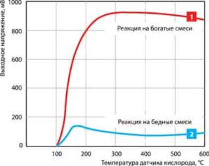

Зависимость сигнала ИЭ от температуры показана на рис. 4: как видите, реакции на богатые и бедные смеси различаются очень сильно, но при падении температуры ниже 300°С разница постепенно уменьшается – эта зона уже нерабочая.
Рис. 4. Зависимость выходного сигнала зонда от температуры. Зона ниже 300°С – нерабочая: 1 – реакция на богатые смеси; 2 – реакция на бедные смеси.

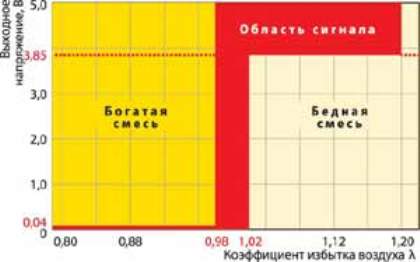

А теперь – несколько слов о титановых зондах. В их работе используется свойство оксида титана изменять свое сопротивление в зависимости от концентрации кислорода. Этому датчику связь с наружным воздухом не требуется. Рабочая температура значительно выше, чем у циркониевого, – начинается с 500°С. Выходная характеристика – на рис. 5. Привлекает то, что сигнал этого датчика можно сразу (обойдясь без усиления) привязать к используемому в ЭБУ уровню +5 В.
Рис. 5. Характеристика титанового датчика кислорода.
Здесь тоже резкий скачок напряжения выходного сигнала при колебаниях состава смеси около стехиометрического. Но в противовес циркониевому датчику низкий сигнал соответствует богатой смеси, а высокий – бедной.
