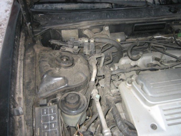

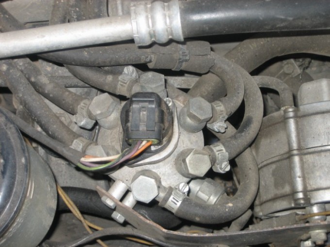

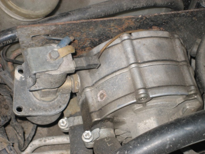

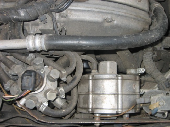

на ильменском проезде делают все и ребята там толковые, я себе там ставил впрысковой газАнатолий Васильев писал(а):На моей машине установлена газовая установка. С одной стороны хорошо - газ намного дешевле бензина. Но возникают вопросы с эксплуатацией и безопасностью. Установка голландская, автомат. Но по теории должен образовываться конденсат, который на наших сливается, а там? Во вторых проверки оборудования. Был на паре сервисов, смотрят, цокают языком - говорят классно сделано, мы так не делам и все. Может кто советом или опытом поделится?

В принципе не причина. Температура кипения пропана -47 (или 43 - не помню точно), у бутана - 0. Но в нормальной установке газ нагревается в редукторе, температуры ОЖ должно хватить на газификацию. Другое дело, если в газе есть примеси (в т.ч. изобутана и даже воды - вот тогда - да. Система может замерзнуть. Опять-же, если система наша (типа белорусская) и естьв редукторе слив конденсата - то может замезнуть редуктор.
