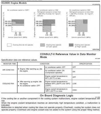

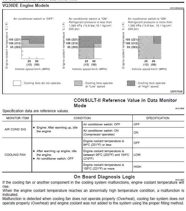

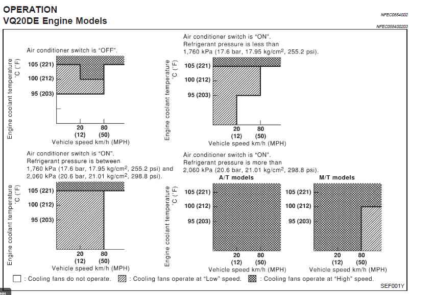

Ещё и от скорости авто есть зависимрсть

gavrilov писал(а):Ещё и от скорости авто есть зависимрсть
Вполне возможно. Все мои замеры были сделаны на холостом ходу стоящей машины.
