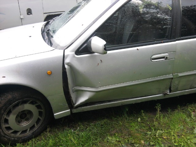

Вонбщем хотелось бы узнать мнение форумчан и задать несколько может показаться глупых вопросов
Вот такая беда приключилась -ночь не спал ,полез менять тормозные колодки,не смог отжать тормозной цилиндр ,вынул его ну и потом (забыл)не прокачал тормоз изза штуцера:
1.штуцер не выкручивается(все методы испробованы)-если его обрезать болгаркой,то можно ли потом аккуратно высверлить остатки и нужно будет нарезать резьбу?
2.можно ли самому вправить вмятину и какие нужны спецсредства?(дверь вывернуло в обратную сторону)
3.с каким зазором от диска нужно устанавливать колодки или цилиндр сам их выставляет?
4.если не получится прокачать можно обрубить шланг ,зажать его и ехать на 3 тормозах?
очень надеюсь что поможете!

1.Можно попробовать,главное аккуратно
2.Если нет опыта,лучше не надо,нынешние жестянщики даже не возмуться.
3.выставятся сами.
4.поддержу предыдущего-нет!!!

1. можно, так поступал на других машинах когда восстанавливал тормоза
2. дверь повело капитально, если и делать то надо греть, тянуть, накладывать пару кг шпаклевки.
лучше бу с разборки.
3. колодки зажмутся суппортами, главное проверить ход направляющих не закисли ли они
4. Можно заблокировать один контур например вкрутить винт в турбку. (вполне возможно контур можно заблокировать сразу на блоке АБС, могу ошибатся) Этот дедовский метод поможет доехать в случае необходимости на сто или в гараж. При заблокированном контуре тормозить она будет двумя колесами по диагонали. Ездить так постоянно КРАЙНЕ не рекомендуется.

Вот блин попадос с дверью-у нас в Питере вообще нет на разборках
в Сибири есть но по 4000 р.
exist предлагает (не факт)-основу двери за 3000 -доставка месяц
а сколько примерно в сервисе возьмут?
всем+спасибо!

sashokj30 писал(а):Вот блин попадос с дверью-у нас в Питере вообще нет на разборках
всем+спасибо!
Сорри: Кругом пробовал звонить?
http://www.auto2you.ru/?m=19&mdl=225
Не думаю что эту дверь стоит делать, уродски получится.

Ту т вроде нашел
emex продает за 4500 -как думаете привезут? :^o
Может от какой нибудь другой японки подойдет?

вроде от 32-рой максимы подходит
dimon-dvs
Сообщения: 703
Откуда: ижевск
Re: вопросы по Ниссан Максима J30
Сообщение dimon-dvs »
правда правые viewtopic.php?f=11&t=27525
