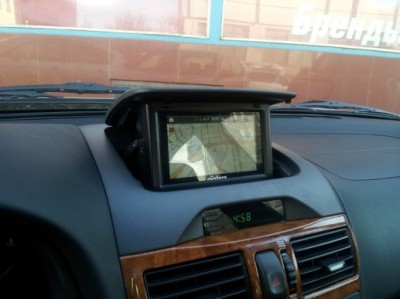

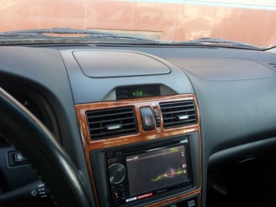

вместо ящичка по центру торпеды экран в A33
- Сообщения: 220
Re: вместо ящичка по центру торпеды экран в A33
- либо для этих целей использовать телефон, а значит держатель(а стекла та продолжают бить) , зарядка и т.д. определенные неудобства
- либо использовать отдельный навигатор с пробками, те же проблемы поставить-снять, зарядку в прикуриватель и т.д.
- либо, как в моем случае, нажать на кнопку.
- matsusonic
- Сообщения: 343
- Зарегистрирован: 11 май 2011 11:59
- Автомобиль: Nissan Maxima А33, 2000г. 3.0, на ручке
- Откуда: Екат - Пермь
но вот эта штука работает с любым навигатором, в том числе с яндекс-навигацией и показывает пробки (это зависит от программы-навигатора):
я пользуюсь навителом - пробки подгружает через 3g модем, но в нашем города они не нужны.
на 4pda люди ставят на данную магнитолу все навигаторы, кроме 2гиса (айго, ситигид, навител, яндекс и кучу других). а в бордачке ездит пульт от неё, хвостики юсби и айштекер.
- Сообщения: 220
- Сообщения: 51
- Зарегистрирован: 13 авг 2012 15:33
- Автомобиль: Nissan, Maxima, 2000, VQ30DE, АКПП
- Откуда: Казахстан, Уральск/Атырау
Неплохо,Egor 789 писал(а):Oysters 5500 работает на андроиде. По сути это и есть компьютер, там и интернет и wifi и т.д. Но за рулем все эти ништяки совсем ни к чему, а вот яндекс пробки для московского водителя стали неотьемлемой частью жизни. Вот и выходит выбор:
это почти то, о чем я подумываю. Тоже имеется бесполезный Xanavi, и весь механизм использую только для хранения заначек ))
Думал воткнуть туда что-нибудь подходящее, чтобы с кнопки открывалось и закрывалось соответственно. Вот только Oysters не очень понравился, хочется выбрать другое.
Отсюда вопрос, как с размерами? Они стандартны или нужно подбирать? Что если за основу взять ойстерские 131x 84 x 115?
- Сообщения: 220

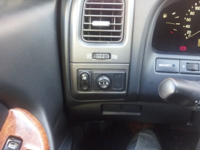

Еще у каждого конкретного гаджета есть свои ньюансы при включении-выключении устройства. Гармин, например, включается при подаче на него внешнего питания и выключается при обесточивании, что очень удобно, т.к. внешняя кнопка включения девайса в этом случае может остаться под корпусом родной рамки xanavi. На родной тележке привода xanavi есть датчики (обычные кнопочки) положения монитора в крайних положениях, я использовал кнопку открытого положения монитора для автоматического питания навигатора гармин (чтобы он автоматически включался-выключался при открытом-закрытом положении).
А вот, например, oysers не включается автоматически при подачи внешнего питания. По этому мне пришлось устанавливать кнопку включения девайса, как она выглядит постараюсь сфоткать.......................
