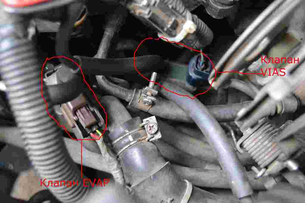

Сегодня сфоткаю и выложу где он есть и как выглядит.

Вот. Сфоткал как мог, если не понятно, перефоткаю. При снятии клапана будь осторожнее с резиновыми трубками, не проткни, а то подсос будет. Стягиваются они очень туго....

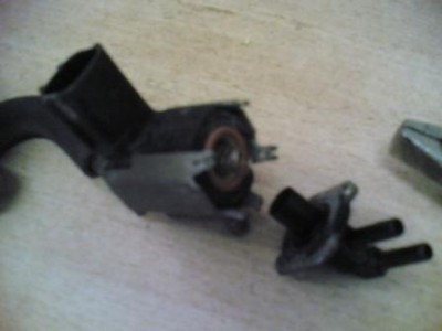

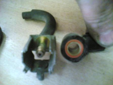

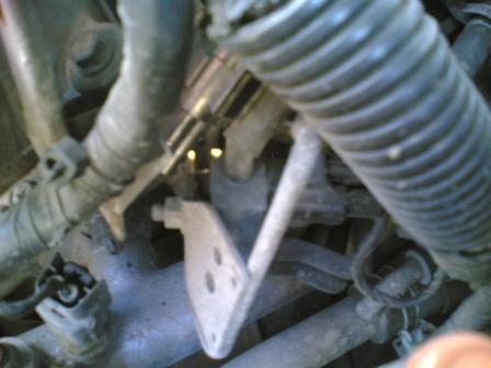

В субботу занялся чисткой клапана EVAP. Действительно ни чего особо сложного нет. Труднее по-моему шланги снимать, поскольку за столько лет они можно сказать прикипели (когда мыл форсунки со снятием рампы, пришлось топливные шланги менять, т.к. они снимались только с помощью ножа). Выкладываю фото процесса, может кому поможет. Положительный эффект от данной процедуры есть, даже если это сделать рад
Расположение клапана

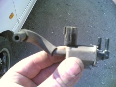

Продолжение съёмки процесса -
Крепление клапана
Крепление клапана
Внешний вид клапана
Внешний вид клапана
Начала разборки клапана

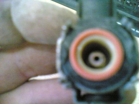

Рабочий поршень клапана
Составные компоненты клапана

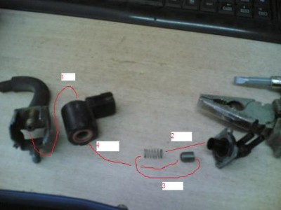

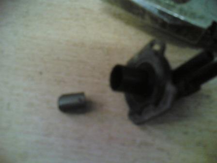

Продолжение -

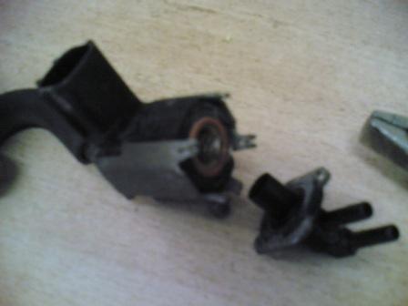

Электромагнит с направляющей (она же верхняя трубка)
Электромагнит и направляющая трубка отдельно
Все составляющие клапана

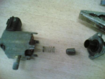

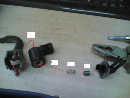

Думаю, что понятно, но всё же - Все компоненты клапана были промыты картклинером и смазаны вэдэшкой. Пружины растянута. Пока полёт нормальный! Советую провести данную процедуру ради профилактики, хуже не будет!

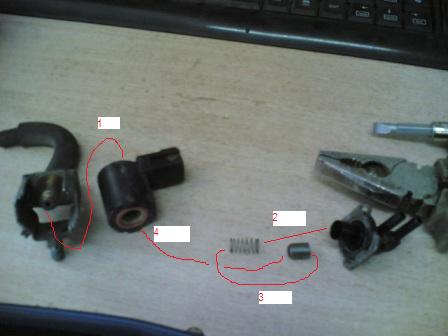

Разобрал клапан evap, почистил, начал собирать и меня отвлекли, а когда вернулся собирать, забыл, как там компоненты расположены. Если кто помнит, подскажите, пожалуйста.
Какая фото правильная по очередности сборки компонентов?
