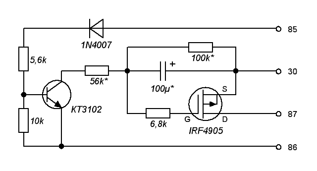

rulik писал(а):Медленный розжиг, конечно, тема прикольная, но сложно это для меня.
Тоже абсолютно ничего сложного))) Схема проста как 2 байта переслать))
На 30-87 вешаешь лампочки....
На 85(+) и 86(-) подаешь питание...Все умещается в корпусе стандартного реле.
Резисторами 56 кОм и 100 кОм регулируешь время "разгорания" ламп...

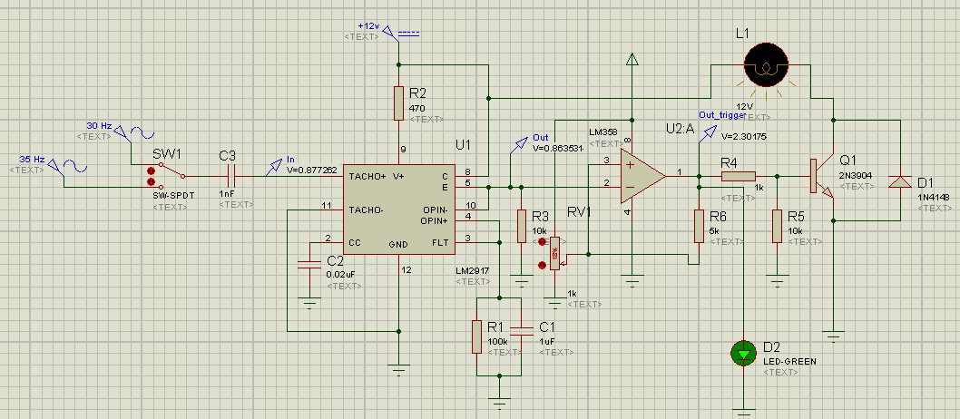

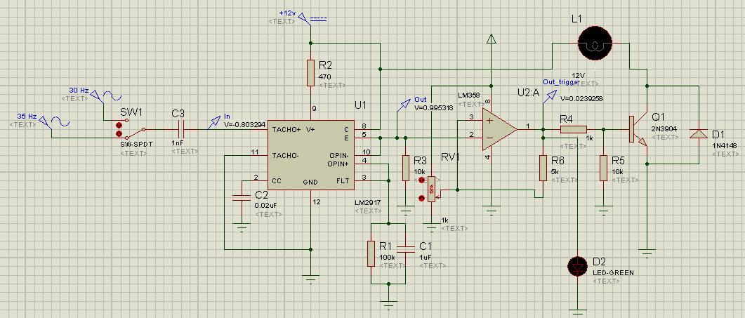

Вот пока делать нечего было, накидал схемку...
Работает следующим образом: при частоте ниже 33 Гц транзистор открыт, соответственно лампочка горит (скорость ниже 30 км/ч), при увеличении частоты выше 35 Гц транзистор закрывается и лампочка тухнет (скорость выше 31 км/ч). Вместо лампочки естественно подключается реле, через которое заводится питание на подсветку поворотов.
В реале не пробовал, но думаю будет работать)))
Скорость ниже 30 км/ч:
Скорость выше 31 км/ч:

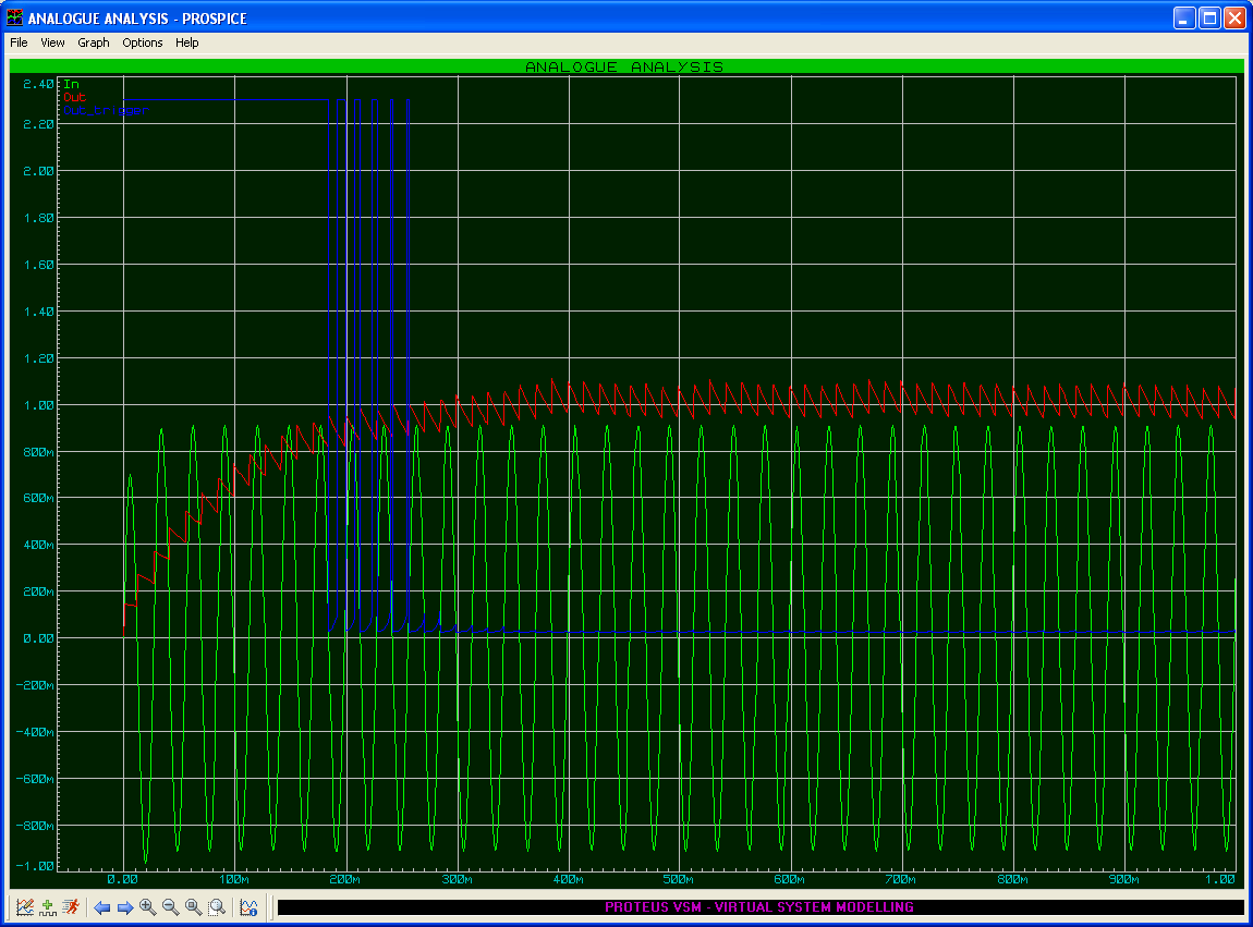

Осциллограмма работы устройства (если кому интересно):
Если есть вопросы - с удовольствием отвечу....Успехов :old:
