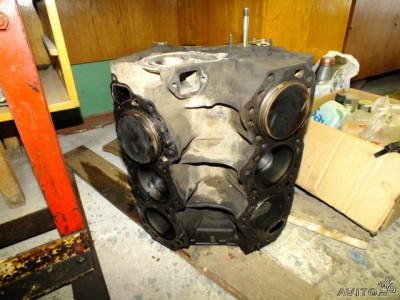

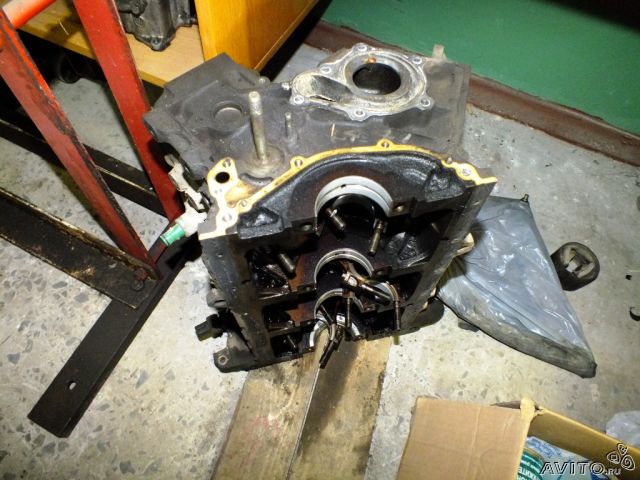

Стукнул ДВС VG30E maxima j30 механика 1991 год:обрыв шатуна, дыра в блоке.Предлагают двиг от maxima 88 года автомат, тоже VG30E только впускной коллектор другой формы.Мне то нужен только блок так вот подойдет ли он от этого двига?

пусть фот вышлют, там и увидишь
Re: Коллектор на J30

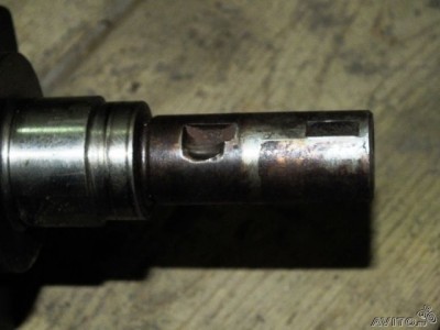

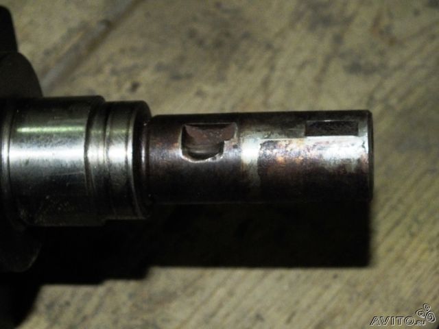

у нас двиг разобранный лежит. все до кучи в относительно хорошем состоянии за исключением колена - оно требует ремонта в месте шпонки. блок с поршнями так и лежит в гараже.
