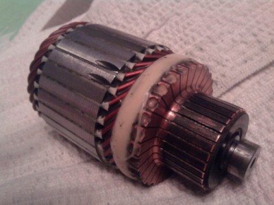

Добрый вечер всем!Перерыл весь форум но ответа не нашёл,не пинайте, если повторюсь.Возник такой вопрос:полетел стартер,а именно втягивающее щёлкает,а стартер не крутит,снял,разобрал оказалось "кончились" щётки,заодно хотел проверить целостность обмотки ротора и межвитковые замыкания,начал "звонить" и оказалось, что любая ламель звониться со всеми,с корпусом не звонится,это так должно быть или надо ротор новый заказывать?Видимых повреждений ротра и следов/запаха гари нет.

Якорь щеточной машины на замыкания проверить не очень просто - делается специальным "прибором для проверки якорей" - то, что звонятся ламели и не звонится на корпус, хорошо, но 100% уверенности не дает - надо разрисовать схему обмотки,я честно говоря не знаю, на нашем это можно, или не видно нифига.... Еще надо смотреть состояние коллектора - если без износа и задиров, можно использовать дальше, иначе - протачивать и шлифовать. Имхо - если коллектор целый, внутри между петлями нормальные машинки обычно не коротят, это ж не от КРАЗа же дурында :wink:

Re: Ротор стартера на максиме А32
Добавлено: 17 июн 2010 22:51
Alexs82

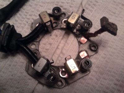

Спасибо за совет!Вот мой ротор и щётки.С толкача побаиваюсь инжектор всё таки,да и машина в гараже стоит разобраная.Так что соберу стартер,а потом посмотрим.
Щётки однозначно под замену!Сегодня заказал,только не узел в сборе (оригинальный 2100р.,ждать неделю),а только щётки,причём оригинал(цена 340р и будут завтра).Плюсовые просто вставить,а минусовые паять придётся.

Ламели целые,повреждений и износа сильного нет,надо только почистить их нулёвкой от графита и практически новый :)

Электроэррозионный износ коллектора есть..., но жить будет - шлифани шкурочкой. А обмотку хорошо видно, как у всех - можешь позабавиться - нарисовать. Хотя по делу - незачем.

Почистил ротор,припаял и вставил щётки.Вот что получилось:
Но проблема с заводкой не исчезла :cry: по прежнему надо долго крутить,при этом схватывает,и глохнет,но потм заводиться набирая обороты как бы рывками.А после установки стартера вообще с ключа не завелась :cry: схватывала,небольшие выстрелы в глушитель потом с толкача завелась с пол оборота!Стартер вроде нормально крутит.После того как заведётся всё нормально и двигатель работает ровно и резвая,вобщем всё просто супер.Фильтра поменял неделю назад,заливал очиститель инжекторов ЛИКВИ МОЛИ двойку,свечи смотрел позавчера-кирпичные, зазаор 1,1 поставил обратно.При всём этом ЧЕК не горит!Подскажите пожалуйста куда лезть и что делать????? [-o< Может просто бензин плохой? :? Ума не приложу что делать?Помогите пожалуйста!
