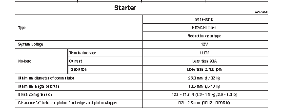

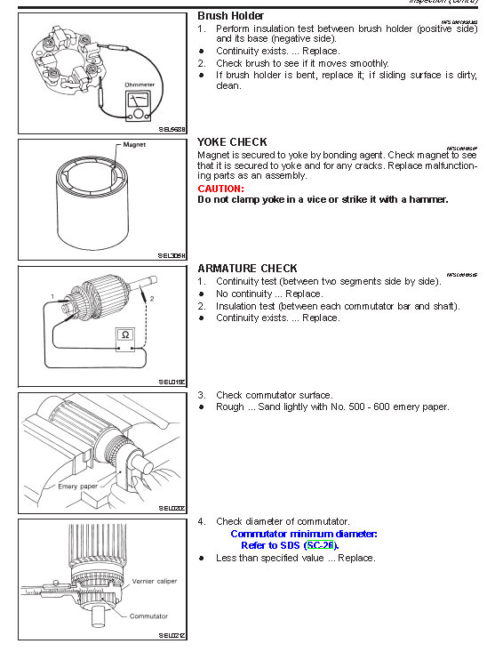

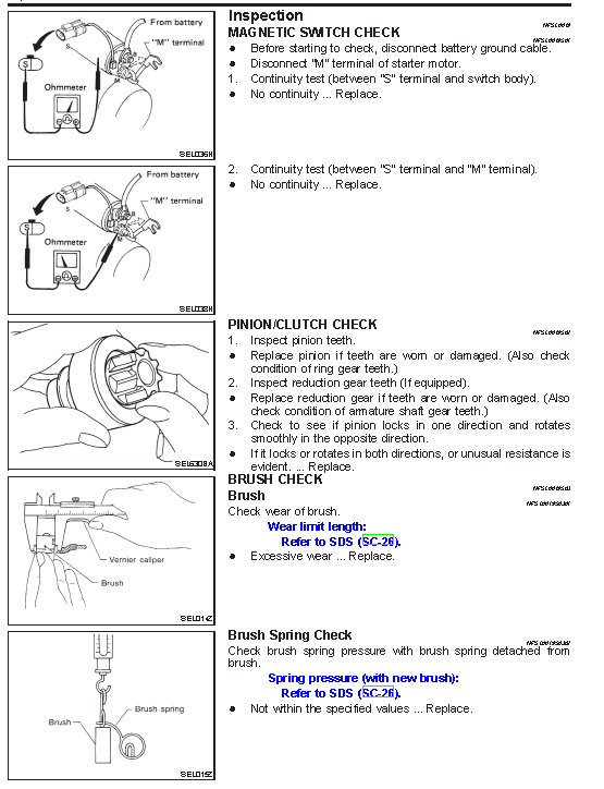

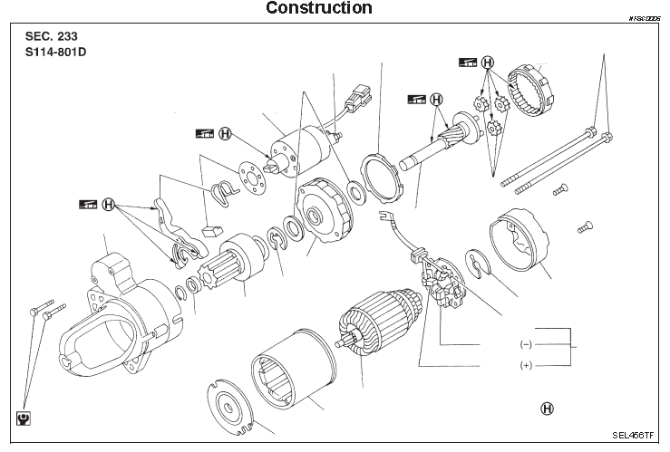

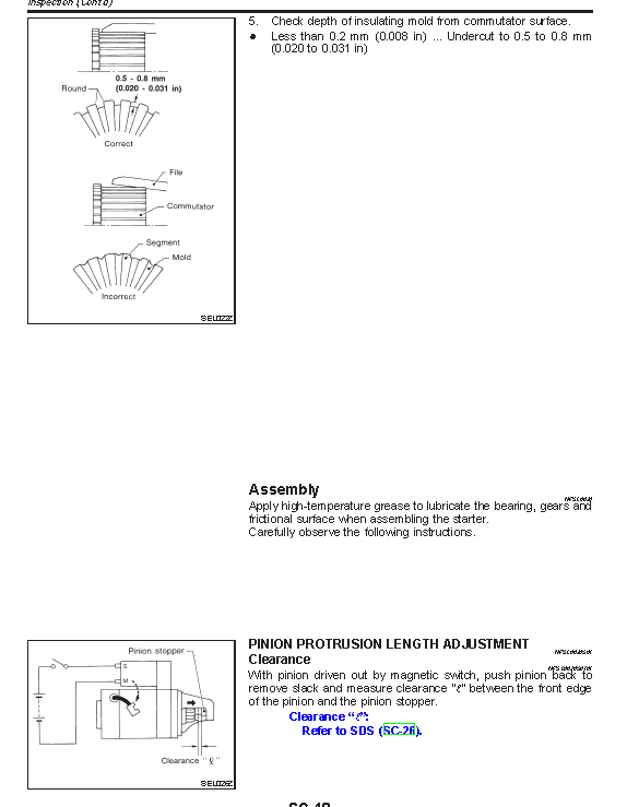

Лови ссылку
http://www.cefiro.ru/experience/showart ... &thiscat=2
Re: стартер ремонт переборка
savlovi4 писал(а): разобрать заменить и собрать
картинки и регулировочные данные
оригинальные запчасти для ремонта:
Nissan 23379-0M300 Щетки стартера (минусовая 1шт.)
Nissan 23380-0M300 Щетки стартера (плюсовые 2шт.)
вместо щеток, можно сразу купить щеткодержатель в сборе со щетками, паять не нужно будет минусовые щетки
Nissan 23378-0M300 Щетки стартера, комплект
Nissan 23378-EN20A Щетки стартера, комплект
Nissan 23320-0M300 Ремкомплект стартера (шайбочки, клипсы)
Nissan 23338-N3300 Втулка подшипника стартера (передняя ближе к венцу)
Nissan 23338-97E00 Подшипник (задняя втулка ближе к щеткам)
при заказе проверяйте номера

savlovi4 писал(а):Друзья, при некоторых работах в моторе(замена форсунки залитые свечи и полный цилиндр бенза), пришлось погонять стартер,- ну раз 20, секунд по 10, есесно с перерывами около минуты. После этого (когда все уже было благополучно отремонтировано), стартер начал иногда запинаться. Т.е. ключ на старт и : делая оборот становится и дальше не крутит, или просто щелчок и вообще не крутит, при этом сразу выключаю и резко опять включаю потом все нормально крутит и заводит.
Отпишусь в чем была причина. Снял стартер, сам лезть нестал,- повез к электрикам. Первый сказал что это втягивающее реле, но оно не ремотируется (т.е. неразборное). Предложил купить у него новое по цене 2700р - я отказался. Поехал ко второму, диагноз подтвердился- это втягивающее, но сказал что он их ремонтирует и цена будет в районе 500р- меня устроило. Короче он его разобрал,заменил там пятак (пятак похож на болт с длинной ножкой (см4) и круглой шляпкой, так вот эта шляпка там почти вся и сточилась), собрал, заново завальцевал, промазал какойто резиновой хренью соединение и отдал мне. По цене вышло 300р, что меня приятно удивило. Я вернул стартер наместо (в мотор), уже неделю работает идеально. Кстати, снятие\установка стартера своими силами занимает 15-20 минут (а то помню здесь кто-то жаловался).
