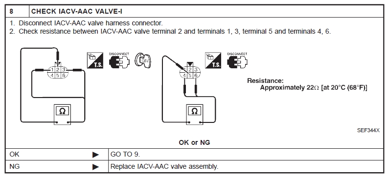

его ещё проверить надо, сопротивление обмотокРома П. писал(а):..кхх промыл,толку ноль
да и ДПДЗ стоит прозвонить

Re: Сама газует в положении P и N, и во время езды...
просто помыть клапан мало, нужно проверить работает ли шаговый мотор клапана: снимаешь сам моторчик (2 болтика) подключаеши фишку разъема и кладешь его носиком вверх, при этом чтобы видно его было из салона. садишся за руль и глядя на этот носик - включаешь зажигание(не стартер) . если носик клапана при включении-выключении зажигания движется вверх-вниз - значит порядок, если нет - вылетела одна из обмоток этого мотора или драйвер (STA 509 A) управления в мозгах . все лечится довольно быстро и недорого. прозвони омметром обе секции обмоток относительно центральной клеммы в фишке, должно быть идентично.Рома П. писал(а):сам понял уже что такое может быть легко. Буду дальше копать,кхх промыл,толку ноль
совершенно правильно, дополняю ответ 23 ом, в мануале 22 ом при температуре 20 °Сsneg68 писал(а):... должно быть идентично.
