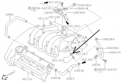

Уже перелопатил всё и нашёл таки, что за прокладка подсасывает, но она от цефиро и на сайте, кроме картинки, ничего выяснить не удалось. Кто знает номер этого чуда или где можно приобрести.

А на герметик посадить?? Это же просто штуцер шланга судя по фотке?

От вибрации постепенно опять воздух сосать начинает.

Если на изображения существует ссылка на другой узел SEE SEC., то для перехода на этот узел введите его номер
SEC 111 под надписью вводишь в окошко 111 и перейдешь, там увидишь.

Это каталог от цефиро, он куцый и эта функция не работает.

http://www.japancats.ru/nissan/Parts.as ... d=4F300041
Nissan 11810-AA001 Клапан холостого хода
Nissan 11812-41B00 Прокладка клапана системы вентиляции картера
вроде ты это искал.

Спасибо, уже поставил. Хотел скинуть номер, но опередили.
