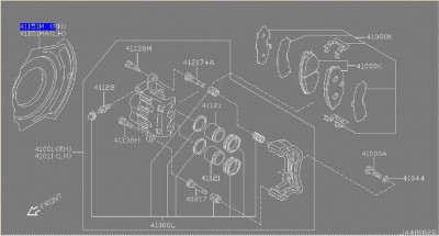

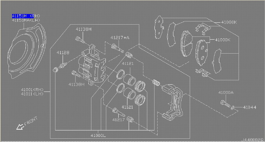

правда номера 8 и 11 сервисный мануал именует "Регулировочными накладками", но это противоскрипные пластины и есть, поменяю. Ну и направляющие 5 заодно тоже махну.
Всем спасибо!

Хочешь каталожные номера - давай вин. Помогу.maratei писал(а): А если еще каталожный номер скажете - совсем хорошо будет...
И ещё... У тебя, скорее всего, суппорт другой, двухпоршневой. Там колодки и пластины больше.

44140-N9500
Верхняя направляющая (41217 + А)
44139-2Y000
Альтернативный номер
44139-5Y50A
Набор пластин (41080К)
41080-WA225
41080-AG026
