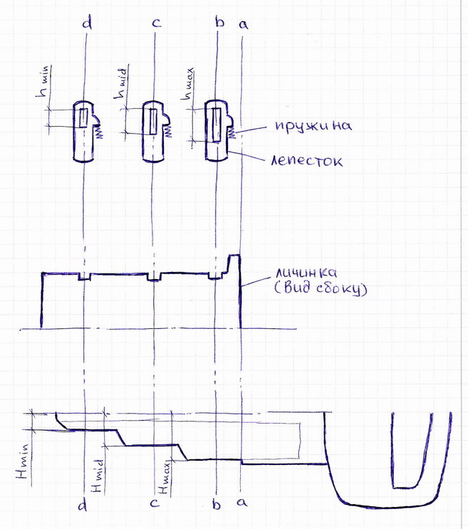

У пластин с разными номерами разного размера окошки и расположение их разное. Потому вставляем ключ до упора в личинку, засекаем глубину, затем вынимаем его и прикладываем его к личинке сбоку на ту же глубину. И по конфигурации ключа (высоте в районе каждого паза личинки) пытаемся расставить пластинки. Как-то так...

Я предлагаю собрать сначала по внутренним отверстиям (Hmin k hmin, Hmid k hmid, Hmax k hmax). По фоткам, вроде, получается, что у некоторых лепестков при одинаковых внутренних отверстиях нижняя губа длиннее. Тогда после сборки при вставленном ключе некоторые могут торчать наружу, а некоторые будут утоплены в корпусе. Можно попробовать поменять их местами.
Думаю, должно получиться. Хотя я и не медвежатник.
