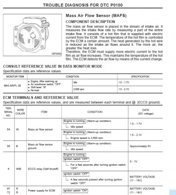

Есть ли у кого-то опыт ремонта ДМРВ (MAF) на А32. Просто мой - со следами вскрытия, т.е. ремонтировали..
На нашем форуме ничего про это не смог найти..

весь опыт на нашем МАФе заключается в пропайке контактов, и промывке нити, на МАФе А33 впаивают сопротивление в провод идущий от МАФ, что бы напряжение выдаваемое на ХХ в ЭБУ, соответствовало эталону. Профилактика течи ОЖ в системе впуска NISSAN CEFIRO / MAXIMA в кузове A33Егор_Екб писал(а):опыт ремонта ДМРВ (MAF) на А32...
на наших МАФ напряжение подаваемое на ЭБУ при включенном зажигании и на ХХ увеличивается по отношению к положенному, на оборотах 2000 снижается, таким образом изменяются параметры в результате эксплуатации. так что впаяв сопротивление можем получить, ухудшение динамики.
- Егор_Екб
- Сообщения: 885
- Откуда: Екатеринбург
Re: MAF МАФ sensor sensor или датчик массового расхода воздуха
очень ёмко и подробно!
кстати, паять я так понимаю (обычным припоем?) - при обрыве цепи, т.е. по внешним признакам напряжение на MAF должно сильно зашкаливать?
а небольшое изменение напряжения - говорит о засоре нити? как ее можно почистить на MAF А32?
спирт или другой аналогичный очиститель.Егор_Екб писал(а):а небольшое изменение напряжения - говорит о засоре нити? как ее можно почистить на MAF А32?
напряжение МАФ должно соответствовать, табличным данным
-при обрыве цепи ( при диагностике будет ошибка) - припоем
-изменение напряжения, плохой контакт, износ нити
в большинстве случаев замена МАФ, его, практически не отремонтировать
Подозреваю кончину MAF подойдет ли от CEFIRO?
ЗЫ. пропаять обычным припоем, аналогично пропайке приборной панели, не поможет, замена.
и ещё
0.22 В- примерное напряжение при включенном зажигании
1.01 - 1.03 В - напряжение ХХ (по некоторым данным если больше 1.07 меняют датчик http://www.motortalk.ru/node/207 )
1.6 -1.7 В примерно на 2000 об.мин (может чуть не точно , но примерно так)
